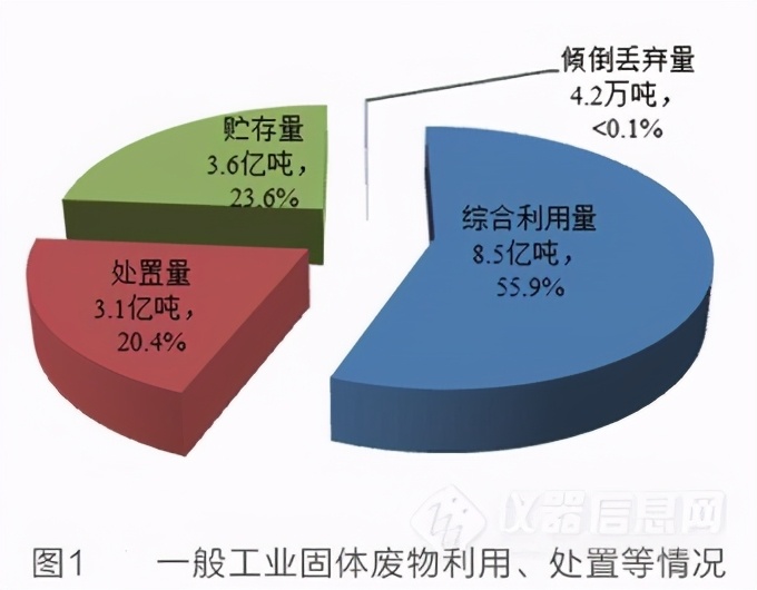

2020年12月,经统计,
大、中城市一般工业固体废物
产生量为13.8亿吨,

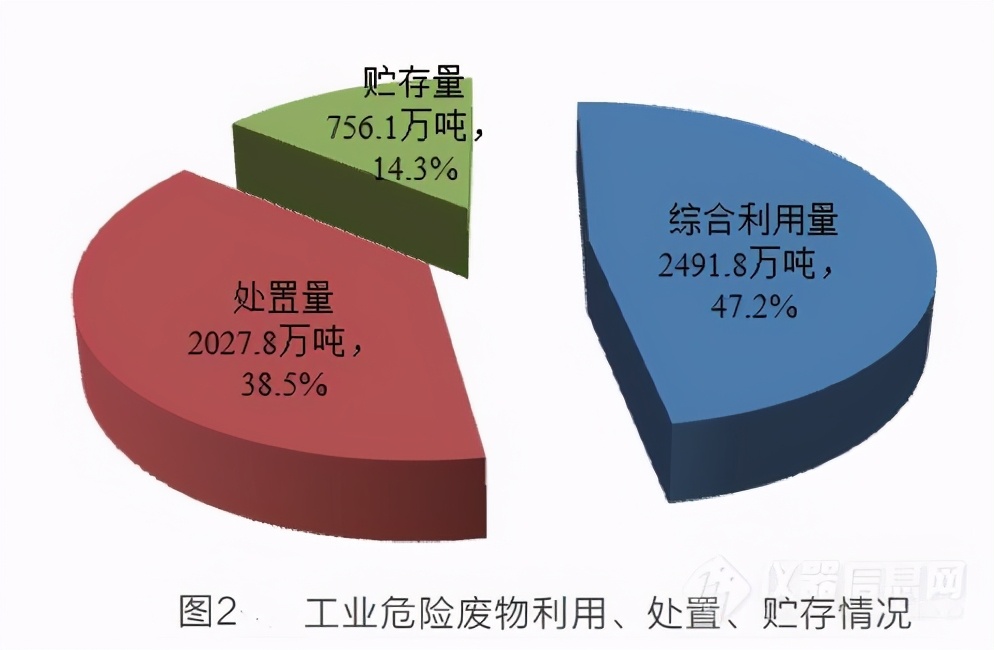

其中,工业危险废物产生量为4498.9万吨,
医疗废物产生量为84.3万吨,
城市生活垃圾产生量为23560.2万吨。

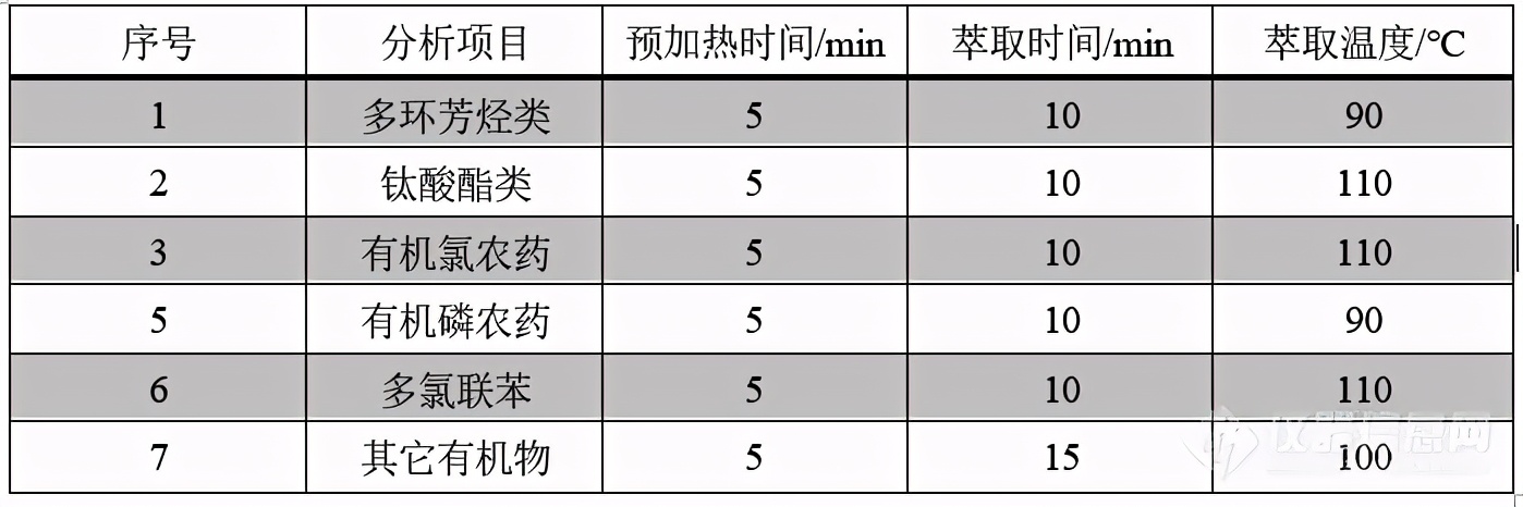

萃取方法:
称取5g-10g(0.01g)待测样品,置于微波反应罐内,加入适量正己烷:丙酮=1:1,溶剂量不超过萃取罐的1/3。将装有样品的萃取罐放入密封罐中,然后将密闭罐放到微波萃取仪中,按照下表设定萃取温度和萃取时间:
萃取液过滤:
萃取完成后,待萃取液降至室温,将萃取液除水过滤,在玻璃漏斗上垫一层玻璃棉或玻璃纤维滤膜,铺加约5 g无水硫酸钠,将萃取液经上述玻璃漏斗过滤到浓缩管中,用少量正己烷--丙酮混合试剂洗涤玻璃漏斗和过滤后的残留物,合并萃取液,待后续处理。

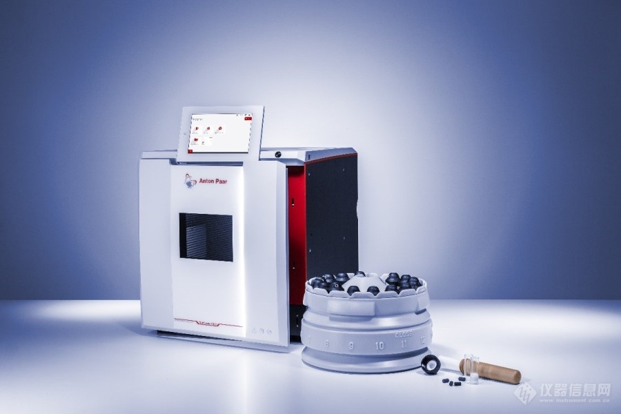

本方案使用带有安全模块(SOLV)的安东帕微波萃取仪Multiwave 5000搭载16MF/HF100转子进行萃取实验。仪器内置有机溶剂安全传感单元,实时监测炉腔内有机溶剂浓度,控制微波的输出。仪器具有操作安全警告保护与金属防爆膜泄压保护,萃取管盖设计是全密闭形式,降低萃取反应过程中无有机溶剂泄漏的潜在安全隐患。具有非接触式全罐红外温度控制系统,从底部测定所有内管温度,实时显示每个反应罐的温度曲线与数据。
