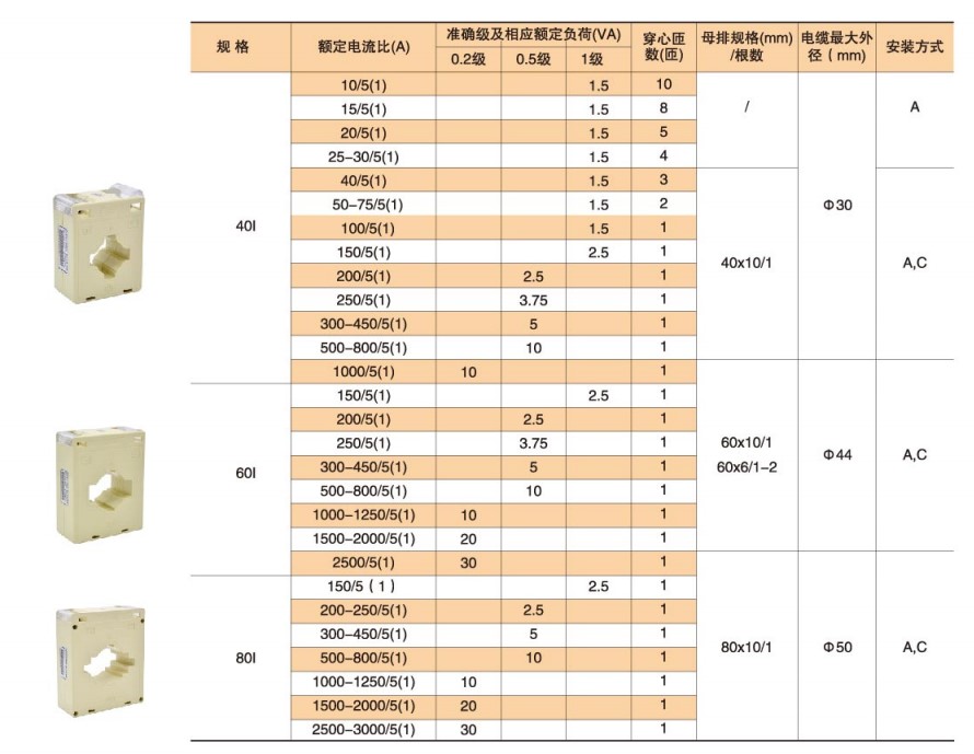

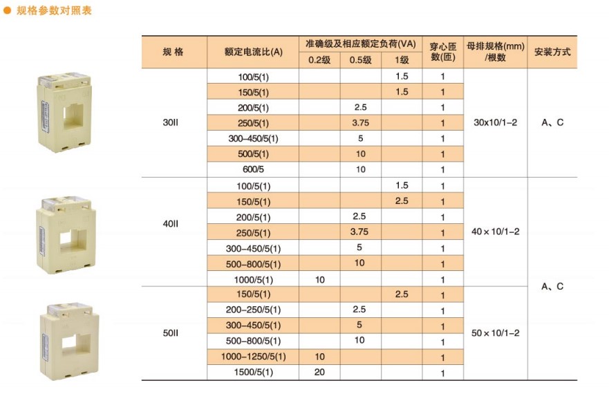

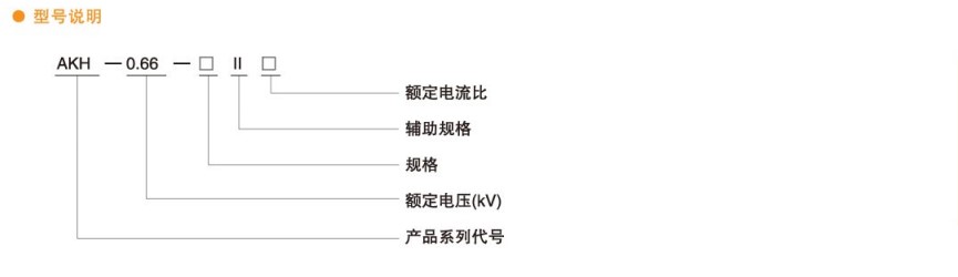

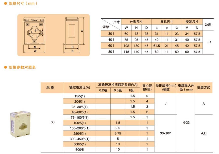

1、AKH-0.66测量型电流互感器
1.1、AKH-0.66I型电流互感器
产品特点
  产品翻盖式设计,外形美观,接线方便。翻盖材料选用透明聚碳酸酯,能清楚看到二次引线接线情况。方圆组合孔型,既可穿越电缆,也可穿越汇流排,作为交流电流信号采集元件,一般与测量仪表配套使用,广泛应用于电气成套。

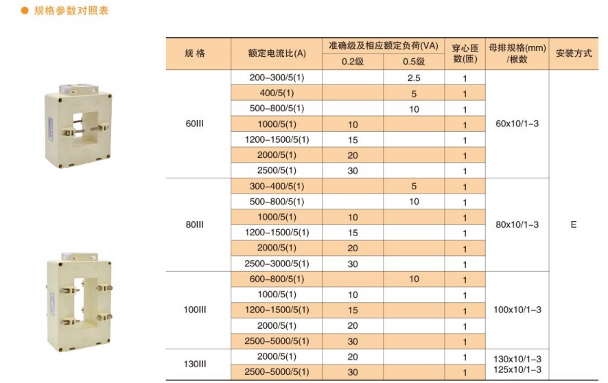

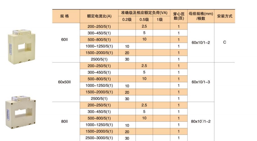

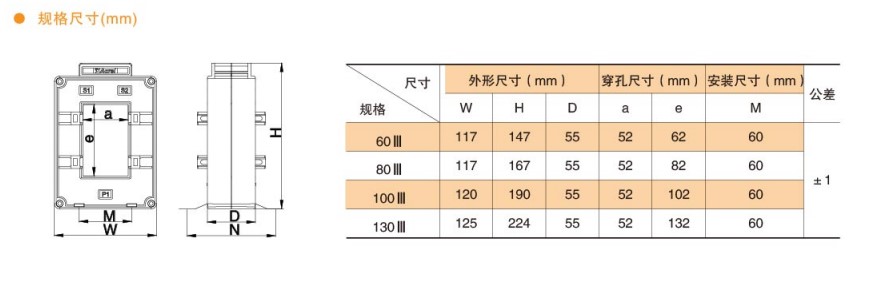

1.2、AKH-0.66II型电流互感器
产品特点

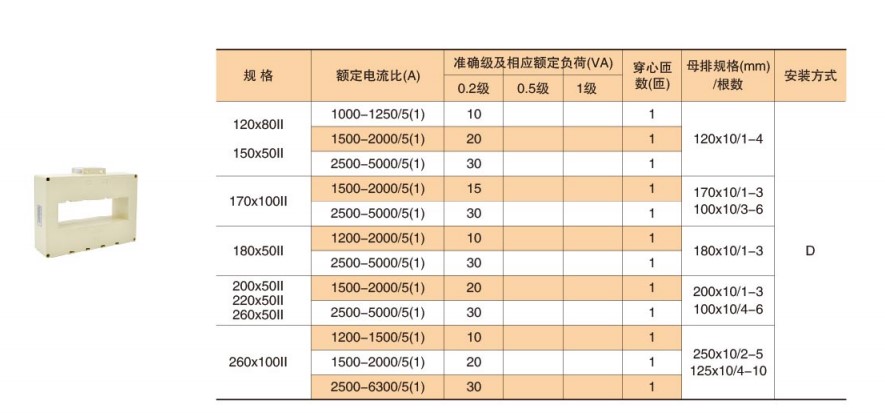

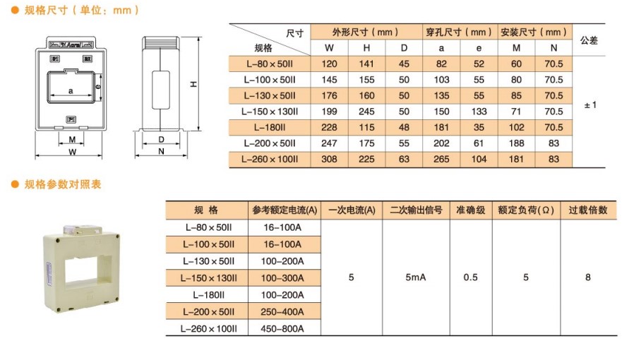

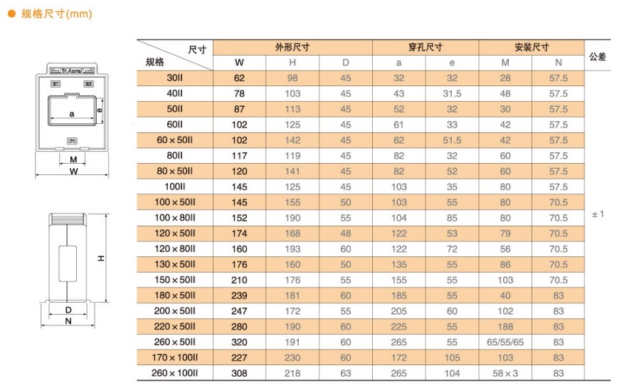

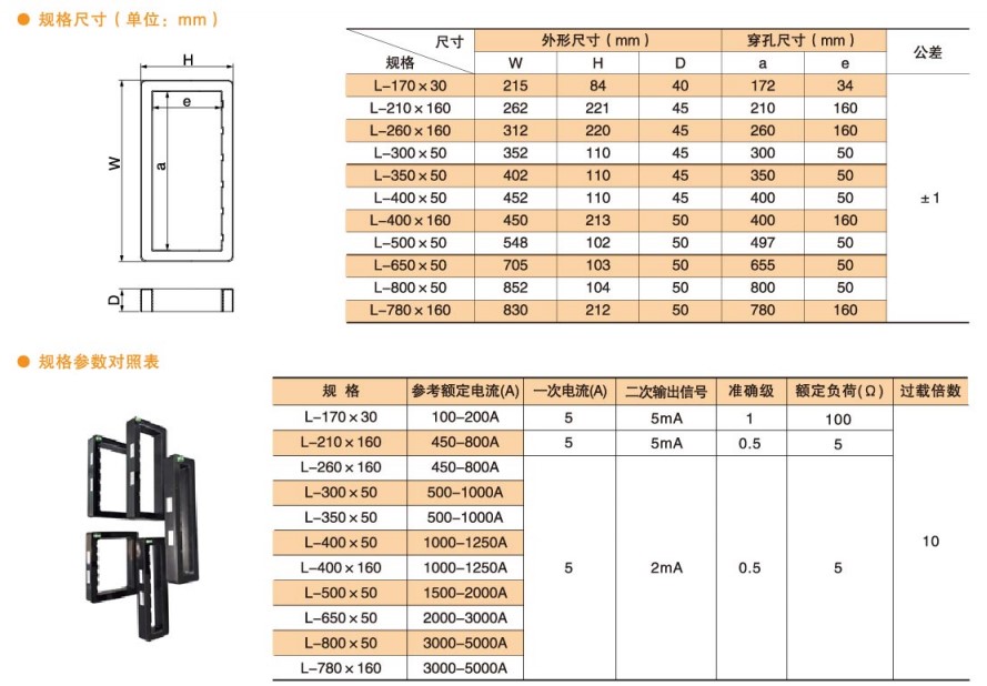

  卧式方孔型,可穿越1-6根汇流排,亦可穿越多根电缆,一般与电气测量仪表配套使用,广泛应用于电气成套。
1.3、AKH-0.66II型电流互感器
产品特点
  立式方孔型,可穿越1-3根汇流排,不但具有Ⅰ、Ⅱ型的特点,而且可作供电系统计量电能用,以及可与电流继电器配套作保护用。

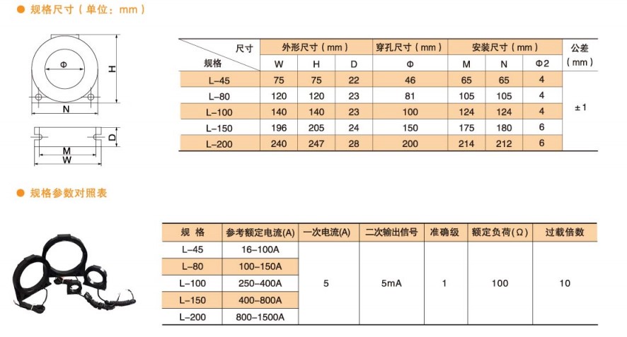

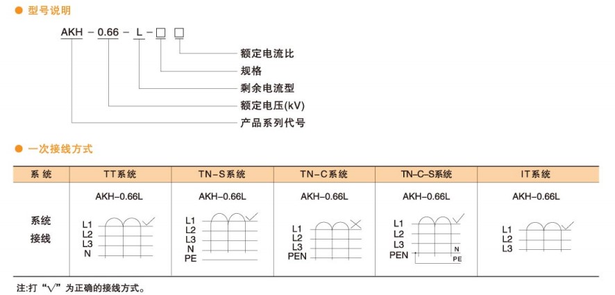

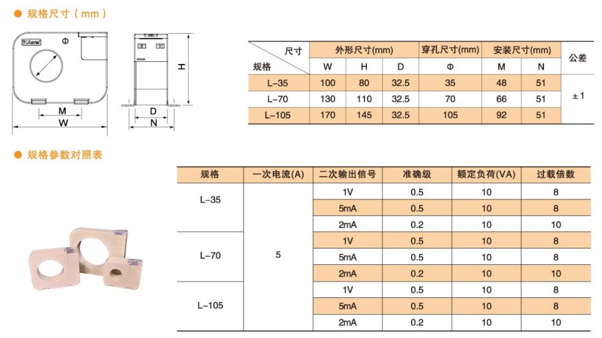

3、AKH-0.66/L剩余电流互感器
3.1、闭口式剩余电流互感器
产品特点
  AKH-0.66L型剩余电流互感器专用于对低压剩余电流信号的采集,可与电气火灾监控装置ARCM系列、电动机保护装置ARD系列以及剩余电流继电器ASJ系列配套使用。该产品二次可输出0-5(2)mA或0-1V,有圆孔型和方孔型供用户根据需求选用。
3.2、开口式剩余电流互感器
产品特点
  AKH-0.66 L××K系列开口式漏电流互感器,开口式设计,专用于企业电气火灾项目改造,能够对低压剩余电流信号进行采集,可与电气火灾监控装置ARCM系列、电动机保护装置ARD系列以及剩余电流继电器ASJ系列配套使用。
