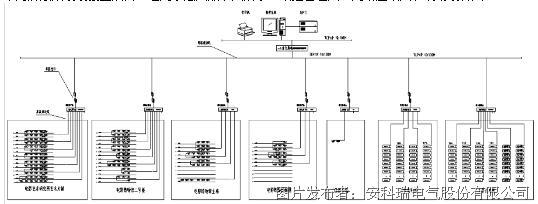

      安科瑞Acrel-3000电能管理系统根据上海电影博物馆暨电影艺术研究所业务大楼现场实际情况,采用屏蔽双绞线接至后台。组网示意图如下图所示:站控管理层、网络通讯层和现场设备层。
    1)站控管理层
      站控管理层针对电能管理系统的管理人员,是人机交互的直接窗口。
    2)网络通讯层
      通讯层主要是由串口服务器七台、以太网设备及总线网络组成。串口服务器主要功能是监测现场智能仪表;以太网设备及总线网络的主要功能是实现与主站之间的数据交互,使配电系统管理集中化、信息化、智能化,极大提高了配电系统的安全性、可靠性和稳定性,真正达到了无人值守的目的。

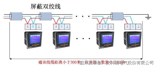

      现场设备层是数据采集终端,主要由智能仪表组成,智能仪表通过屏蔽双绞线RS485接口,采用MODBUS通讯协议总线型连接接入串口服务器,经串口服务器到达该配电间监控主机进行组网,实现远程监控。
    智能仪表现场连接示意
      现场仪表以手拉手方式通过屏蔽双绞线(RVVSP2*1.0)进行通讯连接,每根总线连接智能仪表数量在20只左右,不同种类的智能装置连接在不同的总线上,然后将数据上传至数据采集器,进而将数据上传至当地监控终端。具体连接示意图如下所示:

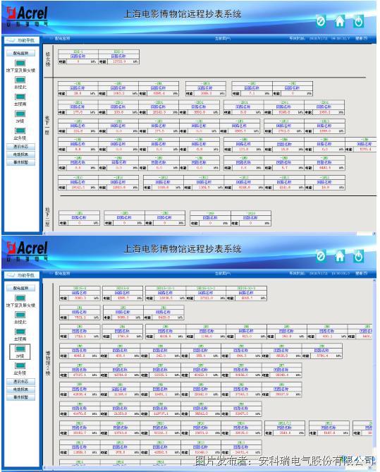

    3.1配电监测

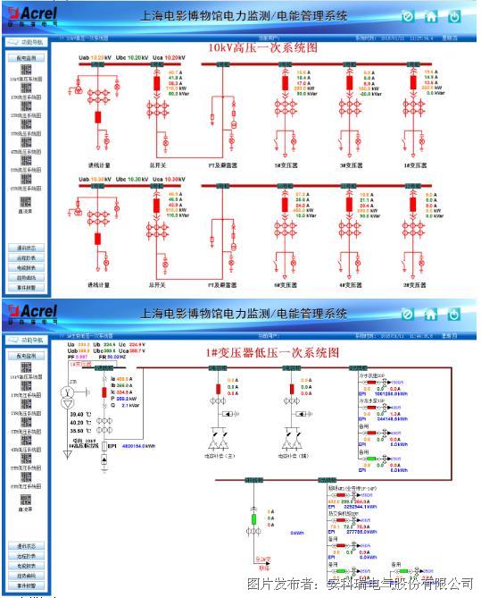

      安科瑞Acrel-3000电能管理系统具备友好的人机界面,能够以配电一次干线图的形式直观显示配电线路的分布情况,同时将实时采集的各回路的电参量信息,实时显示在系统界面中。
      配电回路电参量界面显示:回路名称、开关状态、三相电流、三相电压、总有功功率、总无功功率、总功率因数、频率和正向有功电能累计值。

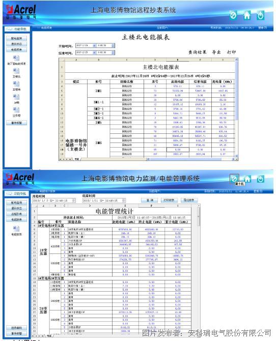

    3.2电能报表
      安科瑞Acrel-3000电能管理系统以丰富的数据报表体现计量体系的完整性。系统具备各回路定时抄表汇总统计功能,用户可以自由查询自系统正常运行以来任意时间段内各配电节点的用电情况。
      具有起始时间和结束时间的时间选择框,选定想要查询的时间段后,通过点击查询按钮可查询出系统项目范围内所有配电回路的用电量。可通过导出按钮将报表以Excel形式导出保存,通过打印按钮进行报表打印。

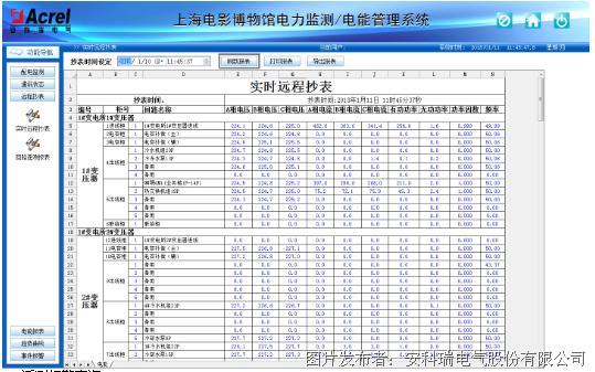

    3.3电参量报表
      安科瑞Acrel-3000电能管理系统具有对实时电力参数和历史电力参数的存储和管理功能,所有实时采集的数据、顺序事件记录等均可保存到实时数据库。在监控画面中能够自定义需要查询的参数、查询的时间段或选择查询最近更新的记录数等,并通过报表方式显示出来。该功能方便用户进行事故追溯查询。
      可通过在抄表时间选择框中设定好抄表时间,点击抄表按钮,在查询表格中显示查询到的配电回路电参量

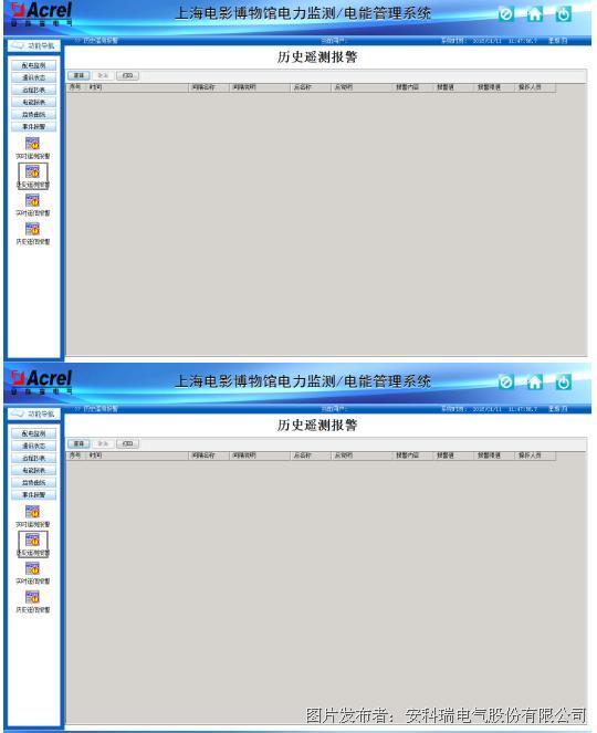

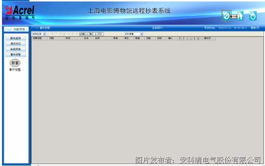

    3.4遥测报警查询
      安科瑞Acrel-3000电能管理系统能够对遥测报警数据进行实时存储,方便用户对系统报警事件进行追溯查询。

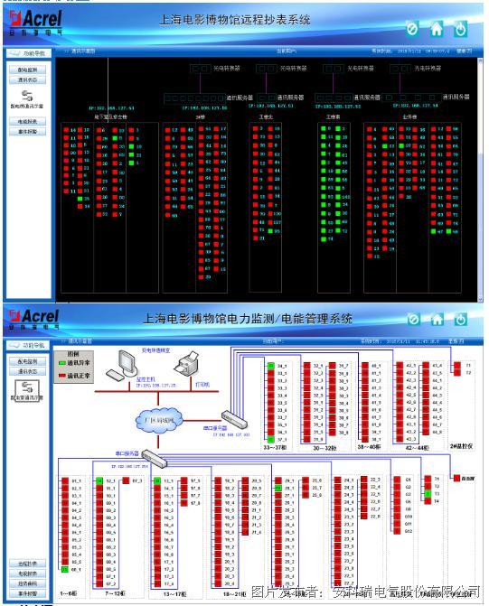

    3.5通讯状态图
      安科瑞Acrel-3000电能管理系统可以实时显示接入系统的各设备的通讯状态,能够完整的显示整个系统网络结构,可在线诊断系统网络通讯状态,发生网络故障时能自动在屏幕上显示故障单元和故障部位。从而方便系统维护人员实时掌握现场各设备的通讯状态,对出现异常的设备及时维护,保证系统的稳定运行。
