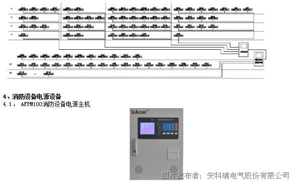

    3.2 网络结构
      绍兴汇金生活艺术广场消防设备电源监控系统网络结构图如下图所示:
    主要技术参数:
      电源主电源:AC220V 50Hz(允许85%-110%范围内变化)
      备用电源:主电源低电压或停电时,维持监控设备工作时间≥8h
      监控器为连接的模块(电压/电流信号传感器)提供DC24V电源
    工作制:24小时工作制
    通讯方式:
      Modbus-RTU通信协议,RS485半双工总线方式,传输距离500m(若超过可通过中继器延长通讯传输距离)。

    4.2、AFPM系列仪表
    4.2.1、实时监测三路三相电压;
    4.2.2、具有过压、欠压、缺相、错相、过流(仅限具有电流检测产品)报警;
    4.2.3、提供一路、两路(仅限监控两路三相交流电压产品)开关量输入功能,可监测开关状态;
    4.2.4、提供一路继电器输出,可连接报警控制回路;
    4.2.5、具有事件存储功能,报警器能够记录报警发生的时间、类型、参数,根据报警记录可以分析现场情况,为消除故障提供依据;
    4.2.6、采用现场总线通信技术,上位机管理软件可以时刻监控现场的运行情况,及时发现报警信息。通过RS485接口,标准MODBUS协议可以与各种标准系统相连;
    4.2.7、集成度高,网络化,智能化程度高,动作特性合理
