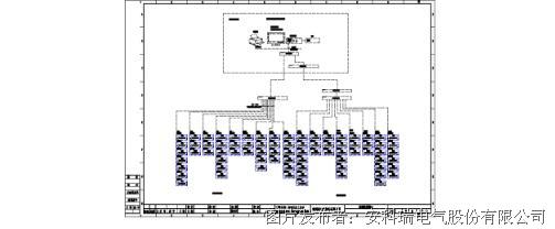

      安科瑞Acrel-3000系统根据郑州市正上置业有限公司现场实际情况,整体网络结构采用屏蔽双绞线直接接至数据采集器然后通过网线直接接至配电室的监控主机,保障了电能管理监控系统传输的稳定性与实时性。
    1) 站控管理层
      站控管理层针对电力监控系统的管理人员,是人机交互的直接窗口。在郑州市正上置业有限公司工程中主要指置于地下一层配电室的监控主机。
    2) 网络通讯层
      通讯层主要是由采集器、以太网设备及总线网络组成。串口服务器主要功能是监测现场智能仪表;以太网设备及总线网络的主要功能是实现分站与主站之间的数据交互,使配电系统管理集中化、信息化、智能化,极大提高了配电系统的安全性、可靠性和稳定性,真正达到了无人值守的目的。
    3) 现场设备层
      现场设备层是数据采集终端,主要由智能仪表组成,智能仪表通过屏蔽双绞线RS485接口,采用MODBUS通讯协议总线型连接接入通讯服务器,经通讯服务器到达该配电间监控主机进行组网,实现远程控制。
    系统结构图

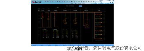

      变电所实时监控系统图为主监控画面,主要实时监测变电所所有回路的运行状态,红色代表合闸,绿色代表分闸。在系统图中可以直观的看到每路进线和出线的运行参数和状态,可以看到变压器出线侧的所有常规电力参数,如:三相电压、电流、有功功率、无功功率、功率因数、频率、有功电度等。如下图所:

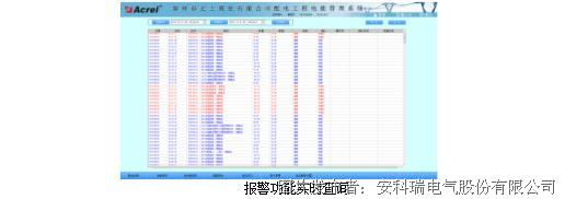

       遥信和遥测报警功能,主要完成对低压各出线回路的开关运行状态和负载进线监控,对开关变位和负载越限弹出报警界面指示具体的报警位置并声音报警,提醒值班人员及时处理。负载越限值在相应权限下可自由设置。
       事件告警记录功能,主要完成对查询时间段内出现的报警信息事件记录以及发生时间,为值班人员提供依据并且分析事故发生的原因,如下图所示:

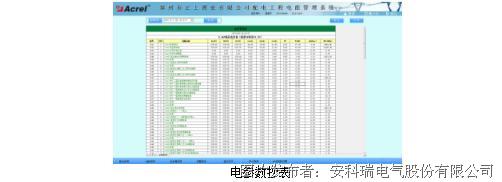

      参数抄表功能,主要对低压各出线回路的电参数进线查询。支持任意时刻电参数查询,具备数据导     出和报表打印等功能。该报表查询郑州市正上置业有限公司配电室进出线各低压回路的电参数,主要包     括:三相电流、有功功率和有功电度。该报表各回路名称和数据库关联,方便用户修改回路名称。如下     图所示:

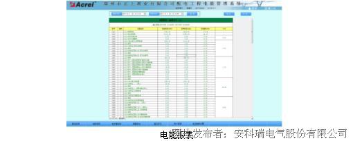

       用电量报表功能,可选择时间段进行查询,支持任意时间段电度累计查询,具备数据导出和报表打     印等功能。为值班人员提供了精确可靠的电能报表。该报表各回路名称和数据库关联,方便用户修改回     路名称。如下图所示,用户可以直接打印报表,可以以EXCEL格式另存到其他位置。 如下图所示:

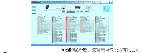

       系统通讯结构示意图,主要显示系统的组网结构,系统采用分层分布式结构,同时监测间隔层设备     的通信状态。红色表示通讯正常,绿色表示通讯故障。下图为变电所通讯状态示意图。
