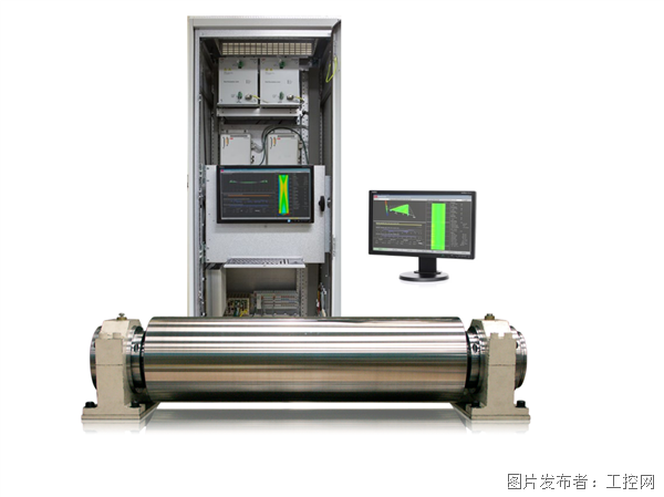

ABB 针对冷轧机应用推出了先进的低应力板形系统。全新低应力板形系统结合了高精度、坚固的设计,旨在优化包括铝箔、铜箔和精密带钢等超薄金属等的生产流程,并且有效降低总使用成本。

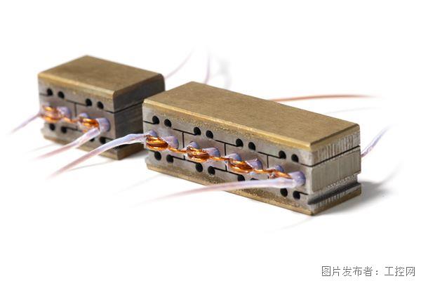

该低应力系统适用于直径为 200 mm 的紧凑型测量辊中,通过集成特殊的材料性能,保持了 ABB  Stressometer® 传感器的物理性能标准,能够以极高的分辨率检测到几克以内的微小应力变化。这样,对于厚度从 50 微米到 5 微米的箔材精加工应用中,可以实现更精确的板形、厚度和张力控制。
该低应力板形系统非常适用于精轧机及同时处理开坯和精轧道次的集成产线。其高性能使其能够在标准传感器出现噪声或精度下降的条件下时实现精确控制——尤其针对 20 微米以下厚度产品,通过保持稳定的产品质量,使得生产线能够维持高产量,同时减少废品和重加工。

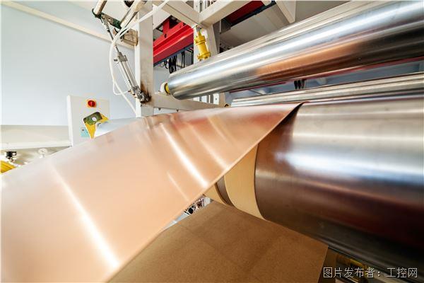

电子、汽车、航空航天和医疗设备制造等各行各业的公司都在寻找新的工艺方法来生产更小、更轻、更耐用的产品和零部件,对超薄金属的需求持续增长。通过对冷轧工艺进行更严格的控制,该低应力系统使操作员能够稳定地按照准确的客户需求生产产品。

与其他传感器技术相比,ABB 低应力系统采用坚固的机械设计,较少的配套设施投入,几乎免磨损性维护。基于现场温度变化的工控,本系统有助于提升使用寿命和测量精度,同时可以通过减少压缩空气消耗来降低能耗。
