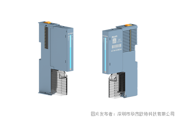

- 产品简介:
- 华茂欧特三段式IO高速计数模块, 2组高速计数器(A、B、C相),单端或差分输入,支持热插拔
产品介绍
| 订货号 | AU7 3051-2SSI22-NN | AU7 3051-2SSI22-A0 |
| 电缆长度(屏蔽双绞线) | 最长100m | |
| 分布式时钟 | 支持 | |
| 底座单元类型 | A0 | A0,模块自带基座 |
| 热插拔 | 支持 | |
| 输入通道数 | 2 | |
| 高速计数器输入特性 | \ | |
| 信号输入(数据) | RS422差分输入 | |
| 其它输入特性 | 串行输入数据长度32位,可设置单圈、多圈和状态数据长度 | |
| 信号输出(脉冲) | RS422差分输入 | |
| 数据传输速度 | 最大1MHz | |
| 编码方式 | 不转换、二进制码或格雷码 | |
| 编码器输入额定电压 | 5V | |
| 高速计数模式 | \ | |
| 工作环境 | 工作环境温度:-20~60℃,相对湿度:5%~90%(无凝露) | |
| 尺寸(长×宽×高) | 18*93*69 | 18*160*85 |
