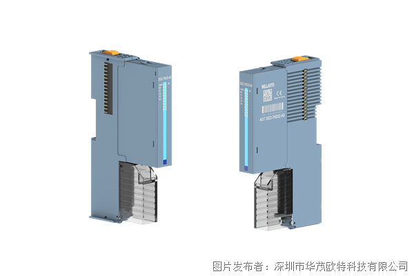

- 华茂欧特三段式IO模拟量输出扩展模块,4通道输出,电压/电流型,16位高精度,支持热插拔。
产品介绍
| 订货号 | AU7 3032-7HDH22-NN | AU7 3032-7HDH22-A0 |
| 输入通道数 | 4 | |
| 测量类型 | 电压/电流型 | |
| 模数转换时间 | 小于300us | |
| 共模电压 | 信号电压+共模电压(+12V内) | |
| 输出负载 | 电压输出:5000Ω(最小)电流输出:500Ω(最大) | |
| 响应时间 | 1ms(该模块仅支持安装在1-4槽位) | |
| 底座单元类型 | A0 | A0,模块自带基座 |
| 热插拔 | 支持 | |
| 供电极性保护 | 支持 | |
| 电缆长度(屏蔽双绞线) | 最长100m | |
| 量程 | ||
| ●电压(单极性) | 0-10V、0~5V、1-5V | |
| ●电压(双极性) | ±10V、±5V | |
| ●电流 | 0-20 mA、4-20 mA | |
| 数据字 | ||
| ●单极性 | 满量程:0~32767或0~32000或0~27648或0~20000,可配置 | |
| ●双极性 | 满量程:-32767~32767或-32000~32000或-27648~27648或20000~20000,可配置 | |
| 分辨率 | ||
| ●电压(单极性) | 16位 | |
| ●电压(双极性) | 15位+符号位 | |
| ●电流 | 16位 | |
| 工作环境 | 工作环境温度:-20~60℃,相对湿度:5%~90%(无凝露) | |
| 尺寸(长×宽×高) | 18*93*69 | 18*160*85 |
