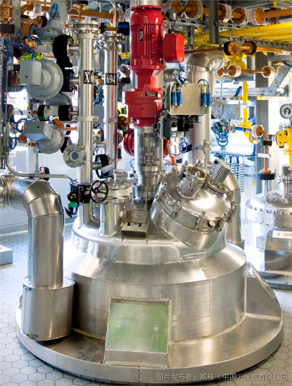

用户难题光刻胶树脂为什么不好测?
该企业的主要产品是电子级高纯酚醛树脂,其纯度要求非常高,因此,用在这里的仪表必须确保没有杂质掺入产品。在聚合过程中,反应罐内介质的密度、黏度、介电常数等特性会不断发生变化,不仅直接排除了基于静压的测量原理,对雷达物位计的挑战也不小。同时,树脂本身的黏度很高,还要求仪表必须能够抗粘附。此外,酚醛树脂生产涉及的苯酚、甲醛都具有腐蚀性和易燃易爆风险,仪表的耐腐蚀性能和防爆认证一个都不能少。
光刻胶树脂测量难点
电子级纯度,必须严防杂质析出
物化性质多变,测量难度大
介质易粘附
要求耐腐防爆

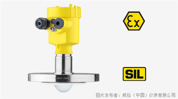

VEGA 雷达物位计是非接触式的物位仪表,测量时无需接触介质,运行免维护。仪表采用 80 GHz 雷达波,聚焦能力强、不易受到干扰,可用于几乎所有液体和固料。凭借宽泛的动态范围,即使介质的反射能力微弱,VEGA 雷达物位计也能精准捕捉信号。同时,仪表电子部件具备先进的信号处理能力,天线上的粘附不会影响物位计的测量效果。

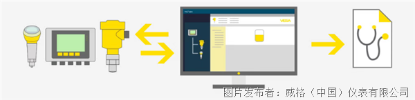

image.pngVEGA 仪表集成了全面的诊断功能
VEGA 仪表集成了全面的诊断功能在选型时,VEGA 工程师为仪表配置了 316L 和 PTFE 材质,并选择了隔爆的防爆型式,确保仪表的耐腐蚀性与防爆性能达标。此外,仪表集成了全面的诊断功能,会持续对安全相关功能进行自监测并记录事件日志,方便用户时刻掌握仪表状态。

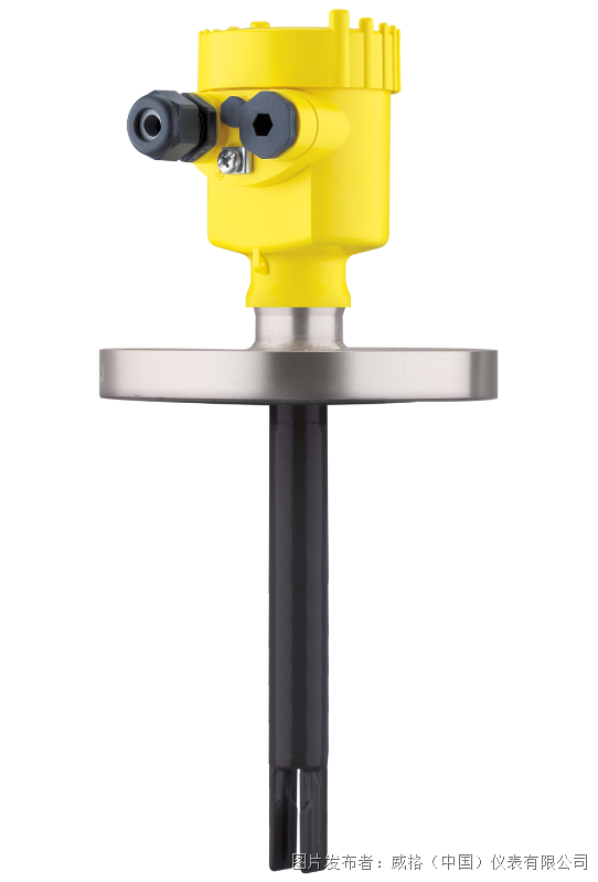

除了连续测量液位的雷达物位计,VEGA 工程师还为该企业提供了音叉液位开关,以实现高位报警、防范溢流,为应用提供额外的安全保障。
这里使用的音叉开关同样需要避免杂质与金属离子析出,因此 VEGA 为其配备了高品质的 PFA 涂层,对树脂成品的纯度不产生任何影响。
