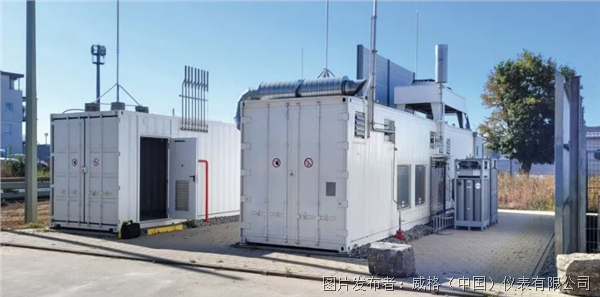

电解水制氢:环保的新方案
为了生产出对气候友好的“绿氢”,电解水制氢技术得到了广泛应用。借助该技术,水通过可再生能源电力(如风电、光伏、水电)分解成氢气和氧气。每种电解工艺的技术要求各不相同:
 ● 碱性电解槽 (AEL):使用氢氧化钾溶液作为电解液,需要稳定的运行条件。
 ● PEM 电解槽:采用高分子膜,负荷弹性大,因此非常适合搭配波动的可再生能源电力。
 ● 高温电解槽 (SOEC):工作温度超过 1000 °C,因此效率非常高。
为了保障稳定的运行条件,在所有电解水制氢工艺中,精确的电解液液位测量、气体管道压力监测以及限位检测都至关重要。

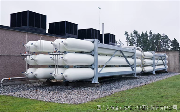

高压储氢
最常见的储氢方式是使用耐高压容器储存压缩氢气。氢气被压缩至最高 700 bar,而后储存到由高性能材料制成的专用容器中。该技术的主要应用场景是燃料电池汽车。高压储氢的主要技术难点之一是需要精准测量压力,以免出现超压或欠压的情况,另一个难点是氢渗的控制,它会逐渐导致氢气泄漏。用于这一场合的高压压力变送器必须具备抗氢脆性能。

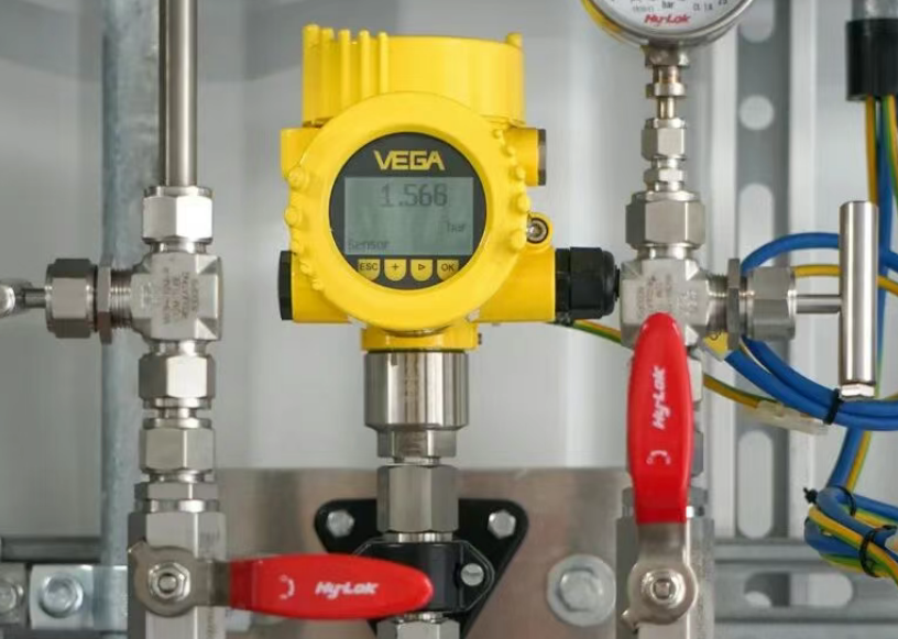

VEGABAR 82
VEGA 提供经过特别研发的测量仪表,可满足氢能系统的严苛要求:
● VEGABAR 83
仪表采用干式电阻应变片测量元件,可在高达 1,000 bar 的极端过程压力下实现长期稳定的压力测量。
 ● VEGABAR 82
仪表采用不含传导油的陶瓷测量元件,能够可靠测量气态氢。此外,这款测量元件耐腐蚀性强,可用于电解槽中的氢氧化钾溶液等介质。
