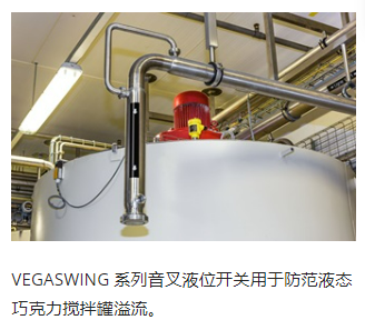

某个化学品罐区安装了约 170 台 VEGASWING 系列音叉液位开关,防范储罐和生产过程出现溢流或泄漏。

振动式物位开关经常用于防范储罐、反应器或容器溢流。VEGA 物位开关已通过 WHG 认证,非常适合用于检测水污染物的液位。它们可以实现精准的高液位报警,从而避免泄漏和环境危害。
