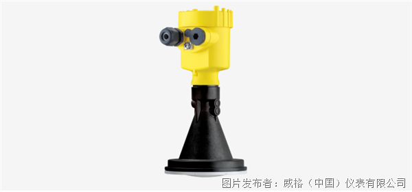

VEGA 解决方案
VEGA 测量工程师在与用户进行技术交流后,决定采用 VEGAPULS 雷达液位计。仪表的雷达波可以避开罐内的障碍物,并且不受介质和环境影响,测量稳定可靠。此外,这款液位计使用方便简单,即使变料,也不用再次调试标定。

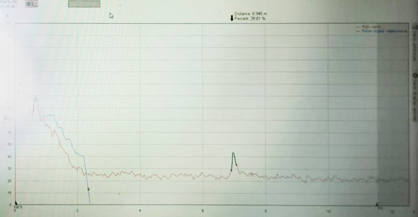

雷达液位计的回波曲线显示
液面返回的信号清晰可辨
