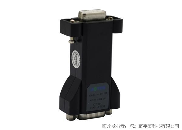

UT-211 RS-232串行口光电隔离器又称为串口隔离器(ISOLATORS),它采用了先进的光电隔离技术,极大限度地保护了RS-232串行接口设备

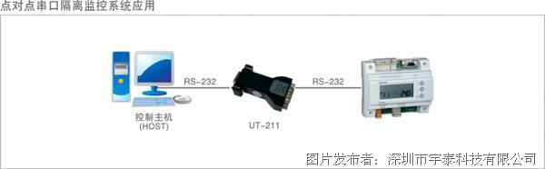

由于采用了光电隔离技术,完全隔离了两端RS-232设备的电气与地线回路,使得一侧的电信号变成光信号以后传到另一方,在变回到电信号,从而保护通信设备免受电源地线回路和浪涌的干扰和损坏,明显地提高了通信系统的可靠与稳定性。
UT-211产品已经被广泛应用于电力、保险、电信、铁路、邮局、金融、银行、证券、程控等行业的点到点 RS-232 通信系统、UNIX多用户系统、监视控制系统、程控交换机计费终端、卫星接收机、ATM自动提款机等领域。

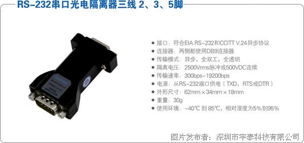

信号说明:符合EIA RS-232C、 CCITT V. 24的标准。2、3脚是数据发送与接收:5引脚是GND。
