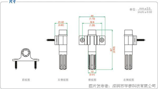

UT-5521P温湿度传感器(简称传感器)用于测量环境温湿度,通过冷压端子连接,使用RS485通讯,采用MODBUS协议进行数据采集。
产品介绍
UT-5521P温湿度传感器(简称传感器)用于测量环境温湿度,通过冷压端子连接,使用RS485通讯,采用MODBUS协议进行数据采集。该传感器可应用于通信机房、IT据中心等需要温湿度测控的室内场所。
●测量范围
温度:-20~80℃
湿度:0%RH~100%RH
●测量精度
温度:≤±1℃(-20~80℃),≤±0.5℃(25℃)
湿度:≤5%RH(25℃,20%RH~80%RH)
●信号输出:RS-485
●通讯协议:MODBUS
●供电电源:5Vdc~30Vdc
●工作电流:<10mA
●工作温度:-20~80℃
●储存温度:-40~80℃(非凝结)
●连接方式:RJ-45
●出线长度:3m
