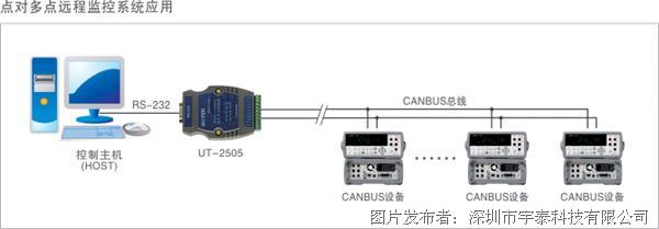

UT-2505智能协议转换器可以快速将RS-232通讯设备连接到CAN-bus 现场总线。转换器支持1200~115200bps 范围的RS-232通讯速率,5Kbps~1Mbps范围的CAN-bus 通讯速率。
产品介绍
UT-2505智能协议转换器可以快速将RS-232通讯设备连接到CAN-bus 现场总线。转换器支持1200~115200bps 范围的RS-232通讯速率,5Kbps~1Mbps范围的CAN-bus 通讯速率。转换器提供三种数据转换模式:透明转换、透明带标识转换、Modbus 协议转换;支持Modbus RTU 协议。UT-2505转换器提供有配置软件, 用户可以灵活设置UT-2505转换器的运行参数。
