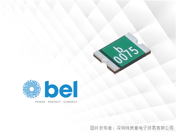

随着电子设备向小型化、高密度、高集成方向持续演进,电路过流保护的响应速度、可靠性与运维成本正成为硬件设计的核心考量。
产品介绍
传统一次性保险丝故障后需人工更换,难以适配封闭、无人值守的应用场景;而聚合物 PTC 自恢复保险丝凭借可重复触发、免维护的特性,逐渐成为消费电子、汽车、工业等领域的主流选择。
其中,Bel Fuse 推出的 0ZCG 系列 SMD 聚合物 PTC 保险丝,凭借稳定的性能与宽范围参数覆盖,成为行业内高品质自恢复保险丝的代表产品。

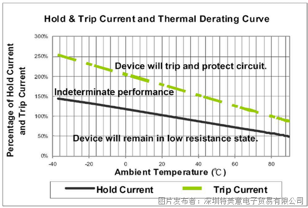

▶ 核心工作原理:聚合物 PTC 的智能保护机制
正常工作状态:电路电流在额定范围内时,元件温度稳定,导电通路保持低阻导通状态,几乎不影响电路正常运行;
过流保护状态:当电路出现过载、短路,电流超过阈值时,导电通路持续发热使聚合物基体受热膨胀,内部导电通路逐步断裂,元件电阻在极短时间内急剧升高,将电路电流限制在安全水平,实现 “高阻限流”;
自动恢复状态:故障排除、电流回归正常后,元件温度逐步下降,聚合物收缩复原,导电通路重新导通,电阻回落至正常水平,电路自动恢复正常工作,无需人工更换器件。
这一 “导通 - 限流 - 自动恢复” 的循环可重复触发,大幅降低了设备的维护成本与停机时间。

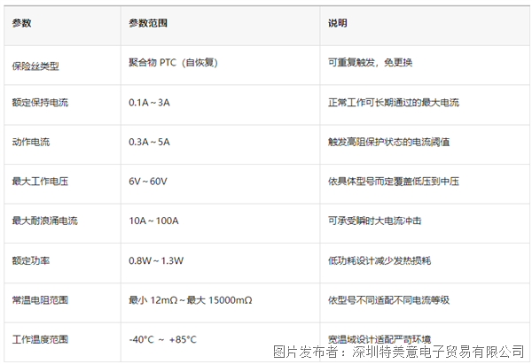

▶ 产品核心特性与参数
除此之外,该系列产品还具备优异的抗冲击、抗老化性能,在反复触发后仍能保持稳定的电气特性,使用寿命远优于同规格一次性保险丝。
