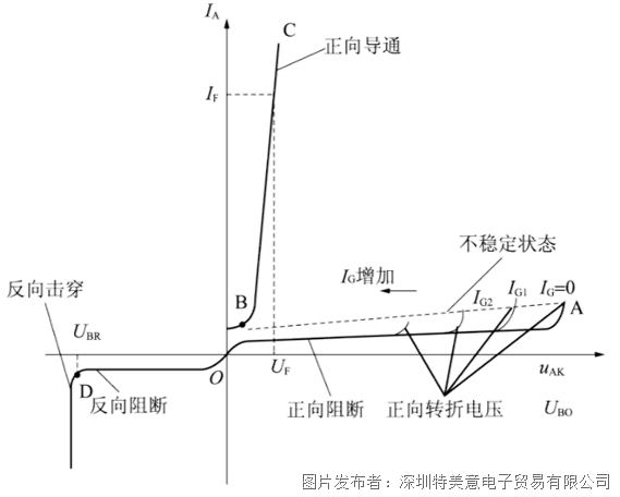

*晶闸管的伏安特性
在各类触发方式中,门极触发(gate triggering)因具备可控性强、可靠性高、适配性广的优势,成为目前最常用、最实用的触发方式。其核心原理是通过向栅极施加特定的电流脉冲,控制晶闸管在预设时刻实现导通与关断,可根据应用场景的复杂度,搭配不同类型的触发电路生成门极电流脉冲,常见类型包括:

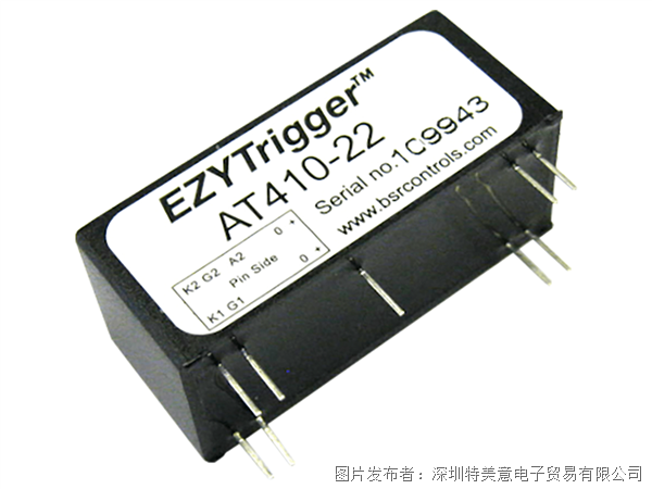

技术革新:BSR Controls ATU 有源触发单元
针对传统触发方案的行业痛点,制造商 BSR Controls 推出了创新型有源触发单元 ATU(Active Trigger Unit),作为脉冲变压器及其配套组件的高性价比替代方案,为晶闸管控制装置的小型化、高效化升级提供了全新选择。
其核心优势源于创新的工作原理与设计理念,具体如下:
▶ 核心工作原理
ATU 单元基于光激活电流源技术,将光激活电流源直接连接于触发晶闸管的阳极与栅极之间。这一设计的核心突破在于:无需额外配置栅极控制电源,仅通过一个小电流、电隔离的控制信号,即可驱动大电流栅极实现精准触发。该原理既保留了光耦合触发的电隔离优势,又规避了传统方案的结构冗余问题,同时通过光激活机制提升了触发响应速度与可靠性,适配复杂工况下的稳定控制需求。
▶ 核心性能优势
相较于传统触发电路,BSR Controls ATU 有源触发单元在多维度实现性能跃升,具体表现为:
经济高效,节省空间:集成脉冲变压器及其相关组件的全部功能,大幅简化电路结构,显著减少 PCB 占用空间,同时降低物料与装配成本,完美适配小型化设备设计需求。
低控制电流,适配全场景:控制电流仅 10-12mA,属于低功耗设计,可直接与微处理器、微控制器等逻辑元件联动,实现对任意尺寸功率晶闸管的精准控制,覆盖轻负载到重负载的全场景应用。
重负载承载能力强:根据型号不同,可同时控制 1-2 个晶闸管,无需额外增加模块,简化多晶闸管联动控制电路设计,满足工业重负载工况下的高功率控制需求。
极端环境高抗干扰:具备优异的抗干扰能力,可在 - 20℃至 85℃的宽温域下稳定运行,有效抵御电磁干扰、电压波动等外部因素影响,避免触发信号失真导致的误动作,适配严苛工业环境。

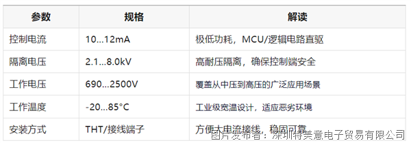

关键技术参数与应用场景
BSR Controls的ATU有源触发单元作为标准化晶闸管触发模块,其核心技术参数(部分参数因型号不同存在差异)如下,为电路设计与选型提供精准依据,同时符合晶闸管选型中电压、电流余量预留的行业规范:
