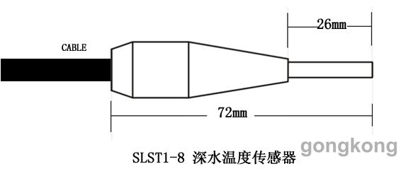

SLST1系列数字温度传感器采用美国Dallas 半导体公司的数字化温度传感器DS18B20,传感器采用不锈钢外壳封装, 防水防潮。
产品介绍
   SLST1系列数字温度传感器采用美国Dallas 半导体公司的数字化温度传感器DS18B20,传感器采用不锈钢外壳封装, 防水防潮。专门设计的传感器不锈钢外壳,仅有0.15mm的壁厚,具有很小的蓄热量,采用金属垫模工艺让DS18B20与不锈钢内壁充分接触,同时采用导热性高的密封胶灌封,保证了温度传感器的高灵敏性,极小的温度延迟。

外形尺寸
