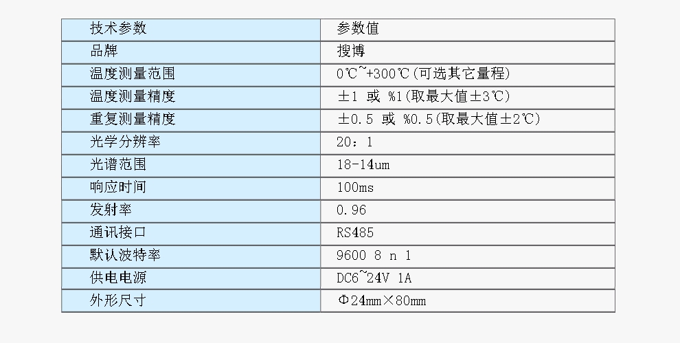

技术参数
技术参数参数值
品牌搜博
温度测量范围0℃~+300℃(可选其它量程)
温度测量精度±1 或 %1(取最大值±3℃)
重复测量精度±0.5 或 %0.5(取最大值±2℃)
光学分辨率20:1
光谱范围18-14um
响应时间100ms
发射率0.96
通讯接口RS485
默认波特率9600 8 n 1
供电电源DC6~24V 1A
外形尺寸Φ24mm×80mm
