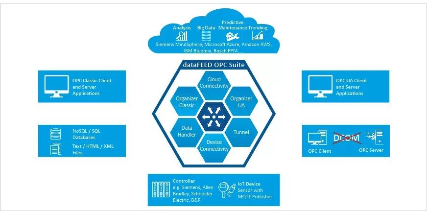

dataFEED OPC Suite——Softing为客户提供的OPC Classic、OPCUA以及云连接一体化成品解决方案。
关于dataFEED OPC Suite

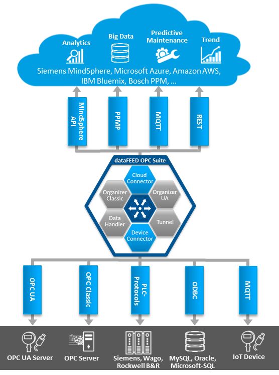

dataFEED OPC Suite是一款针对OPCUA和OPC Classic通信的软件解决方案,并支持云连接的单一产品。通过集成的OPC UA服务器,它可以访问所有领先制造商的PLC,如西门子SIMATICS7 Rockwell ControlLogix、B&R、三菱和Modbus控制器(例如Wago)。
作为两个OPC标准之间的网关,dataFEED OPC Suite还支持将现有的OPC Classic组件和应用程序集成到现代工业4.0 OPC UA解决方案中。使用MQTT和REST协议,生产数据可以转移到Microsoft AzureIoT、Amazon AWS、IBM WatsonIoT、Bosch PPM和Siemens Mind Sphere平台上的物联网云或大数据应用程序。dataFEED OPC Suite还支持将生产数据存储在文件、SQL数据库或MongoDB和CouchDB中。

| 物联网云网关
将数据源连接到物联网云应用程序
1.控制器、物联网设备和OPC UA/Classic系统与物联网云解决方案的简单集成,实现工业4.0,支持领先的物联网协议:MQTT、REST、PPMP和MindSphere
2.通过有效和高效地配置包含大量不同协议的分布式自动化系统,可以节省时间
3.OPC UA/OPC Classic和物联网协议之间的自动数据类型转换
4.直接连接物联网设备(MQTT发布服务器),无需Broker

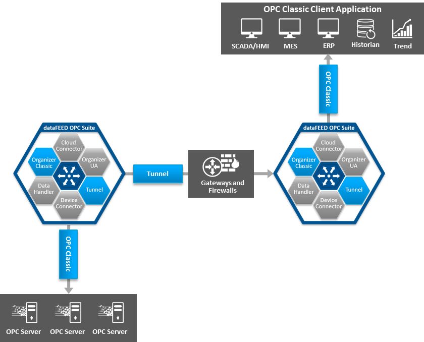

| OPC TUNNEL – 无需DCOM配置
1.跨越网络边界和防火墙轻松访问控制器和OPC服务器
2.无需DCOM配置
3.存储与转发功能:连接中断时数据缓冲,重新建立连接后自动传输
