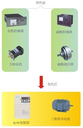

   AC90张力控制专用变频器可以完全替代力矩电机、直流电机、张力控制器而独立的构成张力控制系统,使控制系统更加简洁、易于维护并获得更好的张力控制性能。

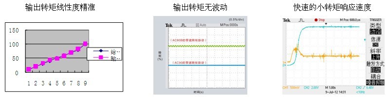

一、 出色的性能
undefined
多样的张力给定方式、多种卷径计算方法、多种动态补偿可以让AC90轻松替代以下场合:

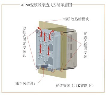

二、可靠性设计
   具有防潮、防尘、防霉菌的三防处理
   宽电压设计
   全系列独立风道设计
   风扇更换简单,便于维护与清理

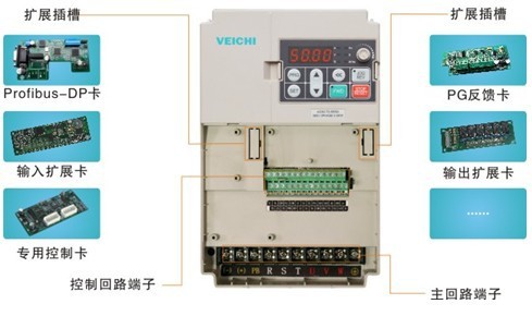

三、丰富的扩展功能
undefined

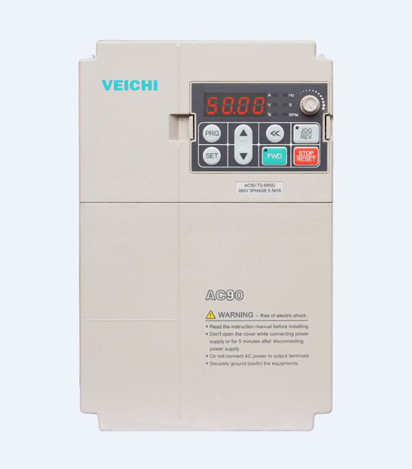

产品图片
AC90-1
