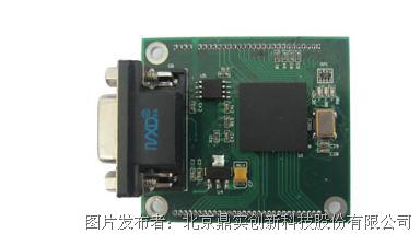

M1系列板卡为多协议、统一版型、通用型IO板卡。专为自主开发具有P R O F I B U S通信功能的产品,提供嵌入P R O F I B U S - D P 从站通信接口。
产品介绍:
M1系列板卡为多协议、统一版型、通用型IO板卡。专为自主开发具有PROFIBUS通信功能的产品,提供嵌入PROFIBUS - DP从站通信接口。用户不需要了解PROFIBUS开发技术,不需要购买PROFIBUS开发系统;不需要自己编写GSD文件,可在短时间内完成开发具有自主知识产权的PROFIBUS产品。
M系列板卡包括:DPV1-RSU、DPV1-U、PN-US、EIP-US
产品特点:
1、多协议统一版型、通用型。M系列可看作是OEM系列升级产品,具有版型统一、更小、多协议、低价格的优点。
2、多协议:目前有PROFIBUS-DP、PROFINET IO,计划中:ETHERNET/IP
3、提供GSD、EDD文件、DTM软件范例,提供定制GSD、EDD文件、DTM软件服务
4、统一版型尺寸42MM×50MM
5、统一用户接口DPRAM、UART、SPI
6、面向不同协议的评估板,带DTM演示。
7、评估板统一的外形尺寸,带显示屏、键盘;
技术指示:
一般技术指标:
1、面向产品行规,主要包括:变频器、电机保护、执行器、低压开关保护
2、基于PROFIBUS从站冗余行规的冗余解决方案
3、统一版型尺寸45MM×70MM
4、统一用户接口UART(1M bits/s)、SPI (1MHZ)
5、工作温度:-25~+60℃
6、供电:3.3V/120mA + 5V/80mA,2组稳压隔离
7、PROFIBUS-DP协议:
※DB9插座、隔离2KV、RS485输出;
※波特率9.6K~12M
※DP/V0/V1(C1+C2)
8、PROFINET-IO协议:
※2×RJ45插座(带指示灯)、隔离2KV
※内置交换芯片,可实现菊花链连接
※PROFINET IO RT/IRT实时数据通信
