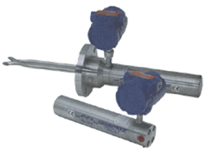

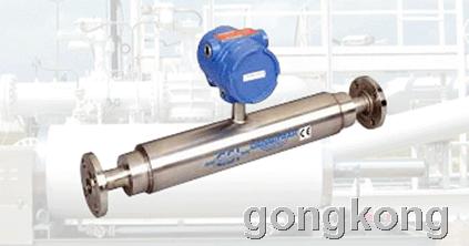

DENSITRAK 液体密度计使用了弹簧震动测量液体密度的原理。
产品介绍:
  优异的产品质量,高分辨率,没有移动部件,内置了热电阻,这些特性决定了DENSITRAK®液体密度计具备高性价比
  DENSITRAK 液体密度计使用了弹簧震动测量液体密度的原理。内置的U形管在电子设备驱动之下以其自然共振频率震动,当流经U形管的液体密度发生变化时,其共振频率会发生变化。
  结合频率的变化、温度和压力信号,我们可以计算出流体的密度。Honeywell Enraf在DENSITRAK 液体密度计上集成了一个微型的处理器单元,可以用频率信号或者4~20mA信号来输出密度值。通过使用一套智能滤波系统,密度输出非常可靠稳定。通过通讯软件,用户可以进行实时监控。
DENSITRAK 特点
  真正的直通设计
  压力释放部件Stress relieved components
  没有可动部件
  动态标定
  外壳耐压
  内部集成热电阻
  高分辨率
DENSITRAK 优势
  低维护
  自由排水/低压降
  抗污抗堵
  设计安全
  密度温度修正
  微量密度变化检测
  适用于窄量程检测
