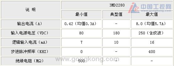

交流供电电压80-250VAC
输出电流峰值可达8.0A(均值达5.7A)
光电隔离信号输入,脉冲响应频率最高可达400KHz
有过压、欠压、过流、相间短路、过热保护功能

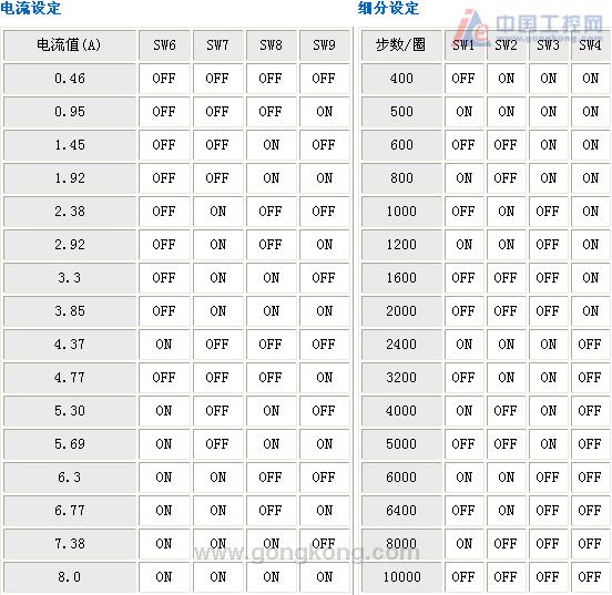

十六档细分可选,400-10000步数/圈
电流设定方便
静止时电流自动减半
输入电信号TTL兼容

电气规格
控制方式设定
SW5:ON时为正脉冲和反脉冲控制方式
SW5:OFF时为脉冲和方向控制方式

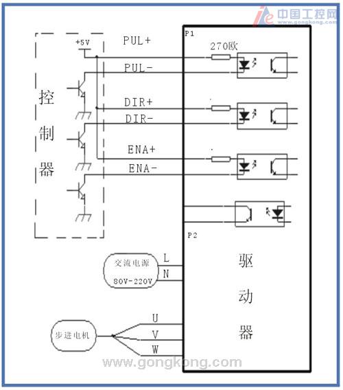

P1弱电接线信号描述
   信号
功     能
PUL ( 5V)
PUL-(PUL)
脉冲信号:单脉冲控制方式时为脉冲控制信号,此时脉冲上升沿有效;
双脉冲控制方式时为正转脉冲信号,脉冲上升沿有效。为了可靠响应,脉冲的低电平时应大于1.2μS。
DIR ( 5V)
DIR-(DIR)
方向信号:单脉冲控制方式时为高/低电平信号,双脉冲控制时为反转脉冲信号,脉冲上升沿有效。单/双脉冲控制方式设定由SW5实现。
为保证电机可靠响应,方向信号应先于脉冲信号至少5μs建立,电机的初始运行方向与电机的接线有关,互换任一相绕组(如U 、U-交换)可以改变电机初始运行的方向。
ENA ( 5V)
ENA-(ENA)
使能信号:此输入信号用于使能/禁止,高电平使能,低电平时驱动器不能工作。
READY 输出报警信号正端:READY是一个集电极开路的光电藕合器的输出,当驱动器正常工作时输出有效,允许最高输入电压30VDC;最高输入电流20mA,一般可串联到PLC的输入端。
READY-输出报警信号负端。
p2强电接口描述
信号
功    能
AC
AC
交流电源输入,80V--220V间任何值均可,但推荐值180V左右。
U电机U相。可更换一次电机运转方向。
V电机V相。可更换一次电机运转方向。
W电机W相,任意交换两相的位置可改变一次电机的运转方向。
PE接地端子。
接线图

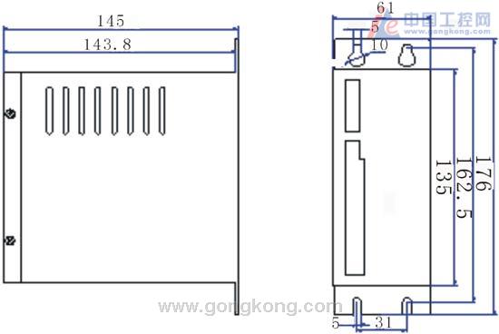

外形尺寸(单位:毫米)
