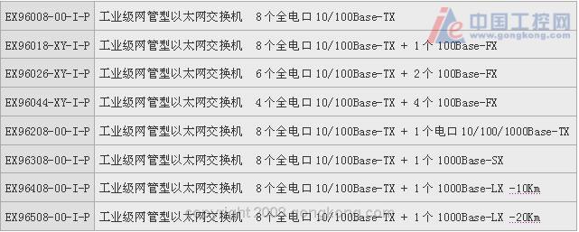

8个10/100M 快速以太网端口+1个千兆端口
产品说明
EX96000系列,网管型以太网交换机是专门为恶劣的工作环境所设。无论是使用在工场的墙壁上或是在道路的街角,EX96000系列为用户提供最佳的无缝传输。EX96000系列提供8个电口或光口的端口选择,同时可增加第9个千兆端口,可以更大程度提高交换机的灵活性。

订购信息 :
100FX 光纤选择 :
(XY) = 1A : 多模 (SC)
1B : 多模(ST)
2A :单模(SC) -20Km
2B : 单模(SC) -40Km
2D : 单模(ST) -20Km
2E : 单模(SC) WDM -TX:1310nm/RX:1550nm -20Km
2F : 单模(SC) WDM -TX:1310nm/RX:1550nm -40Km
2G : 单模(SC) WDM -TX:1550nm/RX:1310nm -20Km
2H : 单模(SC) WDM -TX:1550nm/RX:1310nm -40Km
*更多的100FX光纤可以根据客户需求定做
