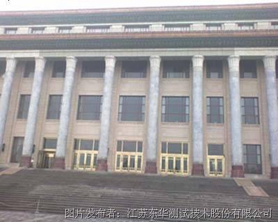

  对北大厅的地下一层,地上两层进行了检测。将测量水平振动的DH610H磁电式速度传感器置于房间内的墙角、墙边及承重柱的上端,分别对来自东西向、南北向的振动进行了测量。
  试验过程中的数据稳定,噪声干扰微弱、振动信号处于安全范围之内。将数据进行分析后,得到整个北大厅的振动量级、结构模态振型。
四、检测结果
  经过三天的数据采集和分析,得出人民大会堂北大厅符合安全标准的结论,可以正常安排会议。
