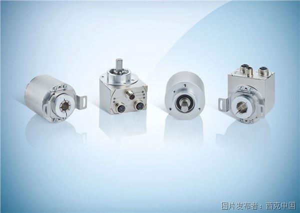

概述
在工业自动化进程不断加速的今天,生产设备对运动控制的精度、响应速度以及环境适应性有了进一步的要求。编码器作为捕捉机械运动控制数据的核心传感器,其性能直接决定了整条生产线的运行效率与产品质量。
SICK推出的ANS/ANM58 Profinet绝对值编码器采用了先进、成熟的工业以太网标准,支持IRT通讯(等时同步通信:Isochronous Real Time),以及准确的光学单圈型测量系统和(分辨率:18bit)机械多圈测量系统(分辨率:16bit),等方面的突破性表现,为多行业的运动监控和过程控制提供了可靠的数据支持,专为满足各种工业应用需求而设计。
