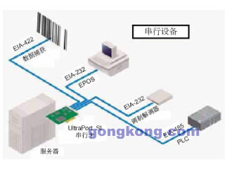

Perle UltraPort SI是最理想的应用解决方案,需要多串行接口类型和固定本地端口数量。拥有1 到 16个软件可选串行端口, Perle UltraPort SI 系列提供了灵活性,高性能, 良好的流量和可靠解决方案,竞争中完全超越对手。
概览
Perle UltraPort SI PCI卡是现在最顶级的系列卡解决方案,用在为零售点销售提供全方位解决方案的现代市场、数据的获取、工业自动化、先进的售货亭设计,以及其他更广的领域。拥有可供选择软件的界面的Perle UltraPort SI,可以使EIA-232、EIA-422与EIA-485之间实现动态的布局转换,而无须拆卸服务器。这最大限度地确保了任务临界操作的有效性。
各种DB9, DB25 和RJ45 线路和连接器都支持最通用的来自Specialix International, Chase Research 和Digi International的引脚图。当您升级服务器和卡到最新的 PCI 标准时, 只有Perle可以确保您有关重连线费用的宝贵投资。

应用:
连接EPOS设备用于零售点
接入工厂串行设备,工业、仓库自动化
连通性用于信息亭和多用户工作组中的数据获得
连接调制解调器组合用于远程接入拨入/拨出
