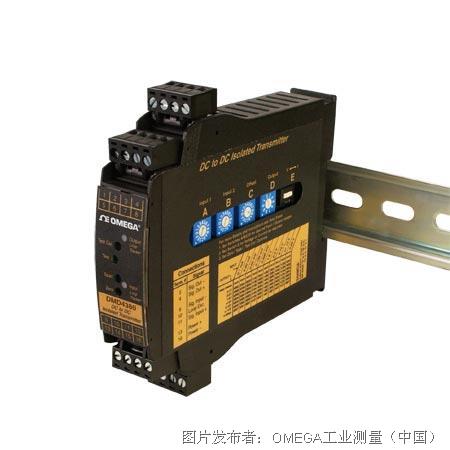

产品简介:
输入:0-10 mV至0-130 Vdc, ±5 Vdc,±10 Vdc,或0-200 uA至0-50 mAdc 输出: 0-1V至0-10 Vdc, ±5Vdc, ±10 Vdc,或0-2 mA至0-20 mAdc或4-20 mA
产品介绍
直流到直流隔离信号调节器
现场可调输入和输出
·        标准DIN导轨安装
·        100 I/O范围内快速设置
·        可拆卸型连接器
·        3路隔离
·        输出测试按键
·        内置回路电源用于灌/拉电流和I/O
·        80 ~ 265 Vac9 ~ 30 Vdc 输入电源选项
·        应用
·        放大、转换或标定过程信号
·        隔离单端(公用接地)PLC 输入
·        将过程信号传输至面板仪表、PLC、记录仪、数据采集、DCSSCADA系统
产品描述
·        输入:0-10 mV0-130 Vdc, ±5 Vdc,±10 Vdc,0-200 uA0-50 mAdc
输出: 0-1V0-10 Vdc, ±5Vdc, ±10 Vdc,0-2 mA0-20 mAdc4-20 mA
规格:
输入范围: 通过开关设置现场可选择范围
电压: 0-10 mVdc 0-50 Vdc
双极性电压: ±50 mVdc ±10 Vdc
电流: 0-200 uAdc0-50 mAdc
输入阻抗(电压):
电压: 1 MΩ(最小)
电流: 50 Ω(典型)
电压负荷: 20 mA时为1 Vdc
输入回路电源: 15 Vdc ±10%,稳压,25 mAdc;最大波纹,小于10 mV RMS,可选择连接至灌电流或拉电流
输出范围:
开关可选,现场可调节
电压(最大10 mA): 0-1 0-10 Vdc
双极性电压(最大10 mA): ±5 ~ ±10 Vdc
电流: 0-2 mA0-25 mA
顺从、驱动 @ 20 mA 20V1000 Ω驱动
输出补偿: ±100%量程,增量为15%
输出线性度: 优于量程的 ±0.1%
输出归零和跨距校正: 使用多圈电位计补偿负载和导线变化,±15%量程调整范围(典型)
输出回路电源: 20 Vdc标称,稳压,25 mAdc;最大波纹,小于10 mV RMS,可选择连接至灌电流或拉电流
输出波纹: <10 mV rms
功能测试按键: 按下后将输出设为测试水平;可通过多圈电位计调整为 0 ~ 100% 量程。出厂默认值为约为量程的50%
响应时间: 70 ms(典型)
共模抑制: 120 db(最小)
隔离: 1200 Vrms(最小),3路隔离,电源至输入、电源至输出及输入至输出
工作温度范围: -10 ~ 60°C14 ~ 140°F
热稳定性: °C热稳定性优于量程的 ±0.02%
标准电源: 80 ~ 265 Vac50/60 Hz 85 ~ 300 Vdc2 W(最大)
低电压选项: 9 ~ 30 Vdc10 ~ 32 Vac
安装: 安装到标准35 mm DIN导轨上。
环境保护: IP40
接线方式: 四个4端子可拆卸型连接器,最大线缆尺寸为14 AWG
外形尺寸: 22.5(宽)x 117(高)x 122 mm(厚)(0.89 x 4.62 x 4.81"),高度包括连接器的高度
重量: 150 g (5.3 oz)
