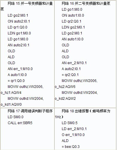

 根据对工艺过程的分析,本系统属于典型的大滞后系统。考虑到一般的PID算法对于滞后时间长的系统难以实现控制目标,而模糊控制等高级算法实现成本较高等原因。决定在系统中采用经验值投加和PID算法相结合的办法,既解决了PID算法的不足,又解决了成本问题。
 整个系统软件中主要包括以下几个主要方面:
aPID算法:定时采集沉淀池浊度,应用300系列内置的PID进行运算。得到的模拟输出值为X
b、经验值:对应一定流量的经验投加量进行运算——采用查表法查找对应的经验值,得出相应流量的投加量为Y
c、按照 得出PID运算和经验投加之和。用Z直接控制计量泵开度。(其中a可以在一段时间运行后进行修改以达到最优化控制。)
d、将原水浊度按照经验值,SCD按照PID算法进行入23进行运算,并将运算结果控制变频器频率以保证游动电泳仪测量值在设定值左右。
e、按照设定运行时间转换变频器和计量泵以便设备轮换使用。
f、报警功能:按照要求将有关故障均进行现场蜂鸣报警,并上传至CPU315-2DP中以便中控室进行记录和处理。
