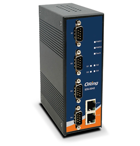

IDS-5042系列串口服务器,提供4个RS-232/422/485串口转2个以太网口,支持TCP/IP接口等多种工作模式:Virtual Com、Serial Tunnel、TCP Server、TCP Client和UDP。
产品介绍
 IDS-5042系列串口服务器,提供4个RS-232/422/485串口转2个以太网口,支持TCP/IP接口等多种工作模式:Virtual Com、Serial Tunnel、TCP Server、TCP Client和UDP。另外,Windows网管软件DS-Tool能配置多种设备和启动Virtual Com映射。IDS-5042支持NAT路由器映射、DDNS和PPPoE,方便管理者远程配置ORing串口服务器。IDS-5042可同时发送数据到5台冗余主机上, 避免以太网中断或主机电脑故障。另外,IDS-5042支持HTTPS、SSH和SSL加密,保证关键数据传输安全。
  IDS-5042支持12~48VDC接线端子和电源插孔双电源冗余输入,确保不间断工作。IDS-5042+提供1个PoE端口,支持1kV隔离保护。支持-10~70℃宽温,IP30防护等级,可以在恶劣环境下安全工作。因此,IDS-5042是串口设备联网应用的有效解决方案。
●支持多种工作模式:Virtual Com、Serial Tunnel、TCP Server、TCP Client和UDP
●冗余主机设备:
 5个主机设备:Virtual COM、TCP Server、TCP Client模式;
 4个IP范围:UDP
●NAT地址映射:用户可以透过NAT路由器管理IDS-5042
●高安全性能:SSL数据加密;可通过HTTPS和SSH安全的进行设备管理
●IP访问控制:IP白名单
●网络通讯:PPPoE
●DDNS动态域名管理
●支持网络冗余和交换模式(自愈时间<10ms)
●通过系统日志、Email、SNMP trap和继电器输出故障报警
●通过Web和Windows 网管软件DS-Tool管理配置
●支持多种Windows操作系统:Windows NT/2000/X P/2003/VISTA(32/64位)/Windows7(32/64位)
●IDS-5042+提供1个PoE端口,支持1kV隔离保护
