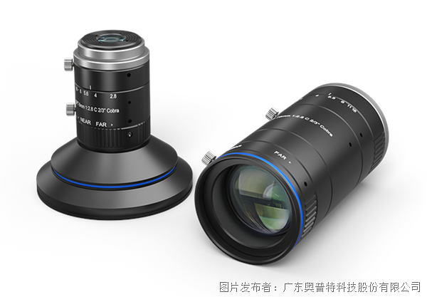

OPT(奥普特)Cobra系列定焦镜头
产品介绍
产品特点:
◆外观小巧
  镜头外径∅29 mm,与相机尺寸兼容,结构紧凑体积小。
◆高分辨率
  全视场分辨率可达230 lp/mm,适用于像元尺寸2.2 μm及以上,芯片尺寸≤2/3″  (∅11 mm)注1的相机。
◆宽光谱
  镀膜波段400~1000 nm,兼容VIS和NIR波段。
◆低畸变
  TV畸变<0.2 %注2。
◆高相对照度
  主光线角<5°注3,与相机匹配时能有效保证画面照度的高均匀性。

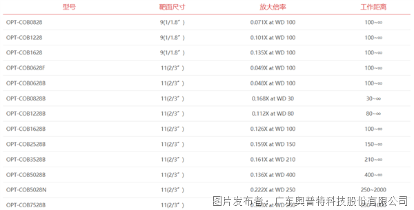

注1:OPT-COB0828、OPT-COB1228和OPT-COB1628最大可匹配芯片为1/1.8"(Ø9 mm)的相机。
注2:OPT-COB0628B 和 OPT-COB0828B 的TV畸变 <0.56%
注3:OPT-COB0628F 和 OPT-COB0628B 的主光线角<7°
镜头型号
性能规格
