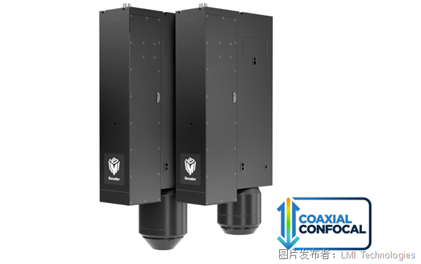

Gocator 4000系列是LMI 于2024年4月发布的智能3D同轴线共焦传感器。作为新一代半导体3D在线检测之星,我们尽力协同攻克半导体制程的难题,共塑半导体厂商的高效能生产,提高产品竞争力!

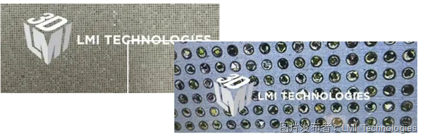

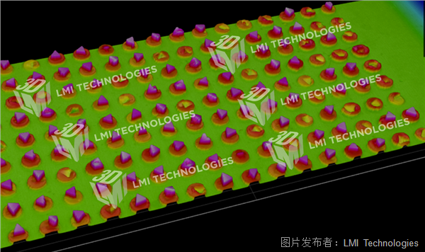

在本应用中需要对晶圆打磨片上的点钻扫描生成完整的点云图,在线检测点钻缺失和堆叠。传统检测方式采用人工检测,一个产品耗时30多分钟完成检测,费时且费力,而且检测效率低下不稳定,影响企业生产效率和产品良率。同时,点钻倾斜角度较大,无法通过传统的线激光扫描去获得完整且清晰的成像效果。

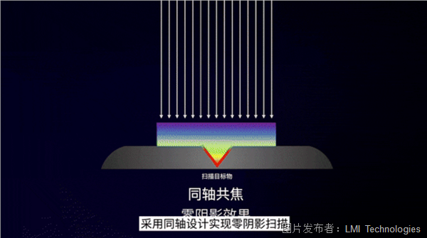

Gocator® 4000系列采用同轴线共焦技术,每个轮廓生成 1920 个点,进行高分辨、无阴影3D测量和检测。
在本应用中,采用Gocator 4010 进行检测, X方向分辨率1.9um,Z方向分辨率0.25um,Z方向重复性0.12um,触发间隔0.005mm的情况下,满足40mm/s 的扫描速度。
同轴光学设计实现了零阴影扫描简单或复杂的材质表面,在检测较陡构件,深凹槽以及突出特征时,有效改善数据质量和提供更准确的测量结果。Gocator 4010最大兼容角度45-85度,在高反光、光滑表面和曲面检测上实现卓越的扫描结果。
特别针对类似此应用中的较大倾斜角度的目标物,G4010能够轻松扫描获取完整的数据,满足客户检测缺失和堆叠需求。真正实现在线扫描检测So Easy!
