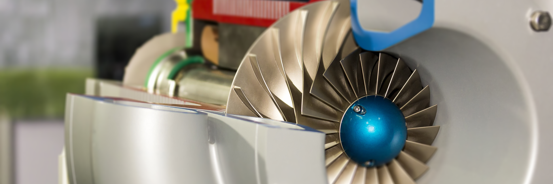

KEB自动化公司最近研发的新产品——高速驱动器,可以为加工主轴、涡轮鼓风机或压缩机、燃气涡轮机、膨胀机或真空泵等设备以及其他要求输出频率高达2,000Hz的应用设备提供理想解决方案。该款驱动器与COMBILINE Z2正弦滤波器结合使用,可在高速运转时对电机进行特别保护,并有效提高系统效率。这一创新产品将为各种高速应用设备带来显著的性能提升,满足不断增长的市场需求。
高速驱动器应用于涡轮鼓风机
KEB自动化公司推出新型高速驱动器,具有坚固耐用、结构紧凑、输出功率高达 450 kW 的特点,可适用于每分钟转速高达 100,000 转的高速电机中。液冷型变频器具有最高可达55℃入口温度和节省空间的设计特点。还可以通过直流母线方式为磁轴承控制器提供电源,用于断电情况下有效保护磁轴承。无传感器速度控制适用于多种高速电机类型,包括 IPM 、PM 、异步电机或同步磁阻电机等。
