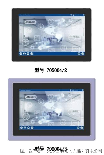

JUMO variTRON 500 touch 是一款带集成TFT彩色屏幕用于操作及使用CODESYS进行目标可视化的中央处理单元。与经过验证的输入和输出模块(包括控制模块)一起,形成一套完整的自动化控制系统。
中央控制单元管理完整系统的所有的配置和参数数据组成一台能够符合IEC 61131-3 (CODESYS
V3.5)的PLC(额外代码)。 可以激活不同版本的PLC:
• CODESYS 运行系统 包括目标可视化
• CODESYS 运行系统 包括远程目标可视化
• CODESYS 运行系统 包括Web可视化
• CODESYS 运行系统 包括远程可视化及Web可视化
对于可视化,市售的支持CODESYS远程目标可视化或Web可视化功能的面板也可以使用。也可以通过web浏览器实现可视化。可视化需要以CODESYS为程序源来实现。
可以使用方便的设置程序配置设备。JUMO为CODESYS的标准功能提供了库文件,并能够单独集成到客户的应用中。
