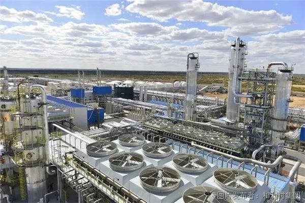

山东能源陕西未来能源化工有限公司煤制油分公司(以下简称:未来能源煤制油分公司)是一家集煤、油、化综合转化利用的大型能源化工企业,是国内唯一同时掌握高低温费托合成技术的企业,公司运营的国内首个百万吨级煤间接液化示范项目,属于国家重点煤炭深加工示范项目。

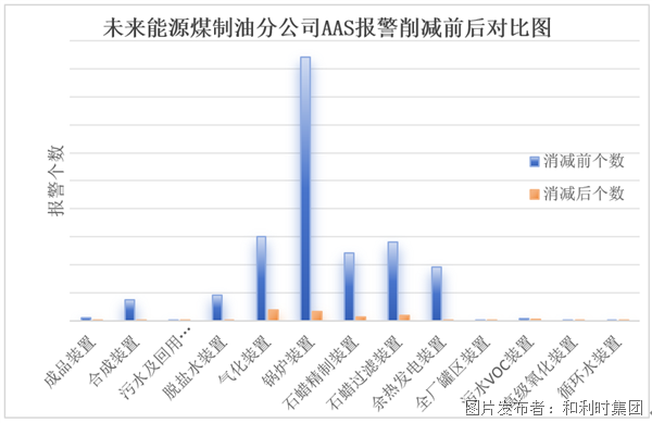

该方案依托和利时自主可控AAS高级报警系统及PID自整定系统,实施范围涵盖锅炉、气化、余热发电、全厂GDS系统、合成、成品等14套装置,其中DCS系统涉及国内外多个厂家多个系统版本,全厂DCS点数高达10万点,PID回路数数目达1200余条。为建立统一数据通路,系统需接入多套控制系统,多条控制网路,数据量巨大等各项复杂棘手问题,亟待解决。
为攻克上述难题,和利时采用智能管控一体化平台作为数据底座,并按需部署PID回路监控与整定系统,以全厂各装置为应用对象,逐一进行PID自整定改造,优化PID参数,指导操作工在线修改PID参数设置,提高各装置PID控制回路的运维管理水平,实现回路的集中量化管理和智能运维。
同时在该统一平台同步搭建完善的AAS高级报警管理系统,对当前报警系统进行优化处理,消除无效报警,降低报警率,便于操作工及时发现有效设备故障隐患,降低安全生产风险,为装置关键指标平稳率及性能考核提供有力数据支撑!

经历数月的打磨,和利时与未来能源煤制油分公司的合作效果,通过对比生产数据,获得满意的答卷。项目投运后,全厂报警消减率达94.73%以上,全厂装置PID自控率提升至99.3%。
