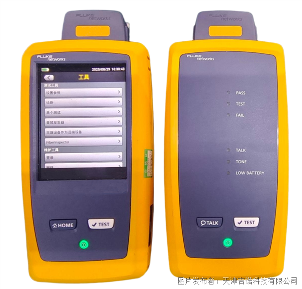

在严格遵循IEC标准完成连接器测试的基础上,吉诺科技还采用Fluke测试设备对每批成品连接器实施100%出厂性能测试。重点涵盖以下核心性能指标:
✅ 回波损耗:确保连接器阻抗完美匹配,杜绝信号反射,从源头保障信号完整性。
✅ 插入损耗:验证整个链路信号衰减值在标准之内,保证信号传输强度,连接更远距离也不衰减。
✅ 近端串扰:严格控制连接器内部线对间的信号干扰,确保信号清晰无“串音”,数据传输零错误。
✅ 转移阻抗:保持整链路阻抗稳定,避免因波动导致的数据失真。
通过全面覆盖上述测试项目,旨在从生产环节控制产品质量,提升连接器在复杂应用环境中的适应性。
