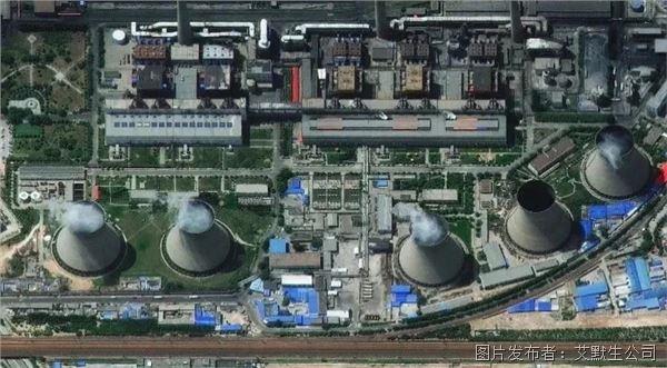

01、流量测量面临哪些挑战?
火力电厂用水环节多,涵盖循环冷却、化学制水、锅炉、汽机、脱硫、冲灰、污水处理等多个独立用水系统,用水工艺复杂。管道直径、操作温度、流速范围非常宽泛。被检测仪表类型丰富多样,安装空间多有限制,用户对于测量精度要求较高。

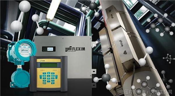

Flexim 外夹式超声波流量计提供了涵盖管径 DN6mm-DN6500mm 的各种类型流量传感器,可以耐受 -200~+630℃的介质温度,可测量流速范围 0.01~25m/s。
可测量介质除水和污水以外,包括灰水、脱硫液、压缩空气、天然气、蒸汽等。
03、艾默生Flexim超声波流量计
有哪些优势?

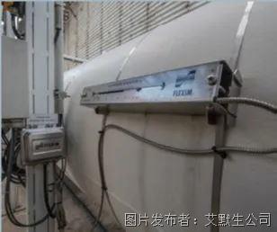

Flexim 采用外夹式安装,可在线安装维护,无需停车。
Flexim 提供 0.5% 的测量精度,0.15% 的重复性,定期检定可溯源。
Flexim便携式超声波流量计采用内置锂电池供电,可实现25小时待机,14小时连续工作。
电力行业覆盖率超过90%。
提供强大的售后服务网络。
