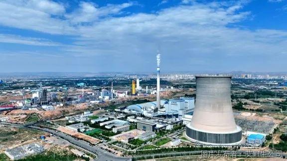

随着发电机组向高参数、大容量发展,热力系统愈加复杂。在机组运⾏中,任何微⼩的异常都可能迅速演变为重⼤事故,造成设备损坏甚⾄全⼚停运的严重后果。因此,在故障发⽣后,如何快速、精准地锁定根本原因,已成为电⼚⾼效运营与安全⽣产的核⼼挑战。本文以靖煤(白银)热电为例,解析Playback事件回放系统在识别和分析事故原因中的应用。
