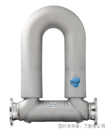

1. 优化的传感器设计及有针对性的变送器设计
出于对安全的考虑,需要将氢气的流速限制在一定的流速下才能防止磨蚀的发生,但是由于氢气的分子量极低,所以在低流速下产生的信号很小,对于质量流量计的小流量测量能力是很大的挑战,一般需要大量程比的质量流量计才能达到准确度要求。
艾默生质量流量计独特的双弯管传感器设计,确保了流量计拥有出色的灵敏度,从而能长期稳定的实现高精度、宽量程比测量。在很宽的量程比下,获得可靠的氢气测量性能。极佳的零点稳定性指标,确保小流量下精度的保证。高准独家的MVD数字处理技术,有效处理和补偿流量信号。
    ●Elite™ CMF系列气体测量精度:0.25%
    ●Elite™ CMF系列量程比:35:1 以上(标准精度下)
2.在线智能仪表自校验功能,确保氢气测量的安全性
艾默生质量流量计提供智能仪表自校验功能,对于现场仪表可能出现的挂壁、磨损、腐蚀、含气状况等均能做出预判,从而提升仪表测量的可靠性。
智能仪表自校验的实现完全是在线而无需把流量计拆下管道的。用户可以通过变送器显示面板,手操器,无线或者远程终端启动智能仪表自校验。
整个智能仪表自校验的过程大概需要90秒钟的时间,在这90秒之内,用户不需要关断流量,也就是可以一边测量流量,一边进行智能仪表自校验。那这样的功能对氢气需要连续计量而无法拆下流量计的场合有很大帮助。
