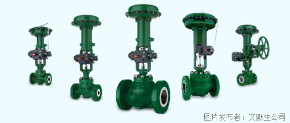

艾默生调节阀解决方案
 01  因复杂工况而生的调节阀
煤化工生产过程中会处理高温、高压、腐蚀性介质(如合成气、酸液等),工艺参数(温度、压力、流量等)要求各不相同,因此调节阀可能会同时面临含固介质、噪音、振动等多重考验,如合成气放空阀和黑水阀。

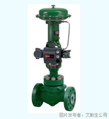

  💠  合成气放空阀位于洗涤塔出口位置,主要用于控制合成气系统压力。在开车阶段控制升压速度,停车时排放残留气体,系统超压时紧急泄压。阀门要求调节范围大、关闭时间快、泄漏量低,同时还要处理高噪音、高振动及含固体颗粒的工况条件。
费希尔(Fisher)E系列单座套筒调节阀,采用不锈钢堆焊斯泰莱内件和平衡式结构,可承受大压差,抗击含固颗粒、大气流的冲刷。阀后采用降噪板,可有效的将放空噪音降到110dB 以下。

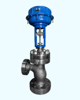

  💠  黑水角阀主要安装在气化炉、洗涤塔底部的黑水排放管线或黑水闪蒸、沉降系统,用于控制黑水流量和压力。黑水温度通常为200~260℃,压力4~8MPa,介质中含灰渣颗粒、煤粉及少量酸性气体,属于高温高压含固介质的工况,具有超强的磨损性和腐蚀性。
GULDE 5364角阀采用专利碳化钨硬质合金阀内件,抗磨损能力极强。其阀芯、阀座和阀座保护套为嵌入式结构,基体是SS316,连接牢固,抗腐蚀能力优秀。阀体采用文丘里管式扩口以及出口增大型设计,使阀体出口面积增加并降低流速,以降低闪蒸和气蚀危害的影响。阀门侧面设有冲洗接口,用于冲洗阀芯导向和衬套,以防止结焦。

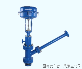

通过选择稳定可靠、精准控制的调节阀,让煤化工生产从始至终保持连续稳定性极其重要。比如粉煤工艺,粉煤进料阀安装在粉煤给料罐与气化炉烧嘴之间,用于调节去气化炉的粉煤流量,是精确控制气化炉氧煤比的关键设备,其性能优劣直接关系到气化炉能否实现长期安全稳定运行,影响着后续一系列的生产效率。
GULDE 5366 粉煤进料阀,阀内件为碳化钨硬质合金材料,整个流道同样衬有碳化钨硬质合金,拥有极高的耐磨度,大大提高了湍流状态下的耐磨蚀能力。
阀门具备波纹管密封,防止煤粉损坏密封填料,避免造成阀杆抱死或外漏。双上阀盖及模块化设计便于波纹管和吹扫口的维护安装。
此外,调节阀采用倒置安装设计,防止煤粉在流道内堆积,便于阀门内部的清理。位于上阀盖的吹扫口可利用N2或CO2吹扫在波纹管、阀芯、阀流通口等处堆积的煤粉, 从而防止阀门失效。
