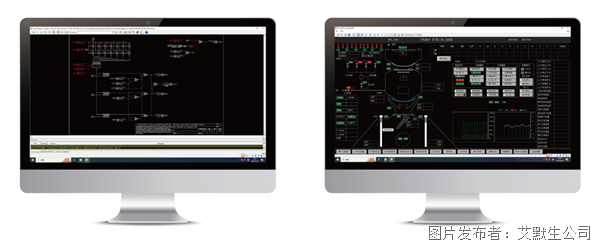

使用第三方通讯软件往往只能采集部分DCS数据,功能与DCS系统不一致,无法访问逻辑图,导致信息片面、支撑力不足。
EDS解决方案
通过API接口,EDS可全面获取DCS所有I/O点和中间变量,完整保留控制图、逻辑图、报警界面及趋势图,确保远程与本地视图一致,信息真实可靠。

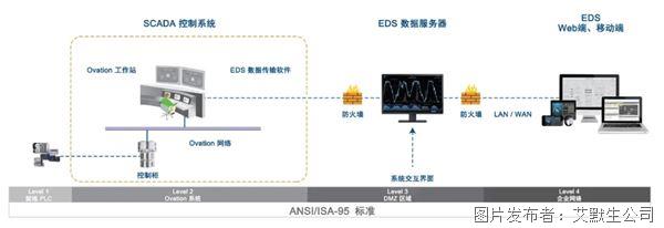

难点三:安全隔离机制复杂
EDS与DCS的数据交互必须在确保网络安全与合规性的前提下实现。
EDS解决方案
遵循ANSI/ISA-95标准架构,EDS采用防火墙、DMZ、数据隔离器等多层安全策略,同时支持服务器集群、冗余和虚拟化部署,保障数据安全性与系统高可用性。

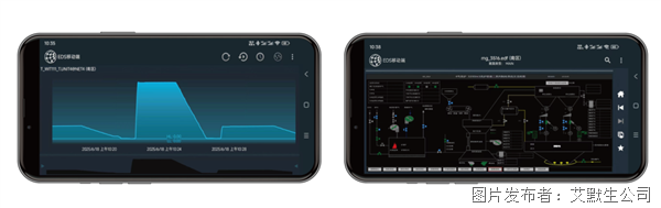

支持局域网内或者局域网外通过VPN连接访问,支持通过电脑客户端与Web、智能手机、平板甚至Apple Watch®等终端访问控制画面与实时数据。
Ovation EDS架构

  》高保真数据展示:完整保留控制图、逻辑图、报警及趋势界面。

  》多渠道访问支持:支持客户端、Web与移动端登录,管理者可随时随地掌握关键指标与报警信息。

Web端界面
移动端界面
