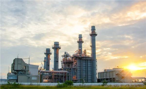

中国东莞某联合循环电厂的原阀门表现不佳,主要问题在于控制精度差。这些阀门导致闭式冷却水流量控制系统出现明显故障,进而致使水泵电流、阀⻔开度与冷却水流量不稳定。这种不稳定性引发了严重的管道振动与水锤效应,导致两次紧急停车,由此造成的维护与能源成本预计高达 12 万美元。
此外,由于冷却水流量的波动与换热器内部的结垢,换热效率有所下降。这导致冷却水的需求量增加,进而增加了客户的能源成本,并最终影响了系统整体效率。考虑到水量控制的波动,原有的国产阀门无法保证其性能可以满足更广的冷却水控制需求。

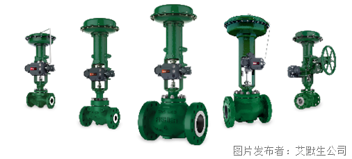

科傲德团队对实际过程参数进行了细致的评估。在现场,阀门专家查看了阀门历史开度曲线,评估了换热器效率,并量化了温差对水量的影响。通过使用便携式超声波流量计,对管道流量进行了精确测量。凭借准确的过程数据,推荐将FIELDVUE DVC6200 智能阀门定位器与兼具高精度与出色可调比的Fisher E 系列阀⻔配合使用的解决方案。
E 系列阀门精度高,可调比大,即使在冷却水需求量较高的情况下也能实现精准调节。这一解决方案有效地减少了闭式冷却水流量控制的波动,消除了管道振动,同时也可防止意外停车,进而提高系统效率与可靠性。此外,DVC6200 智能阀门定位器既可以进一步提高控制精度,还能在正常运行期间对阀门进行在线监测,做到调节阀预测性维护。
通过实施这一解决方案,该电厂发电机润滑油冷却水系统的控制精度升级成功,并有效避免系统紧急停车,每年可节省约 12 万美元的维护与能源成本。闭式冷却水循环泵也因此受益,其能耗大幅降低,每年可省电218 KW-h。选择合适、可靠的阀门和精准调节的智能阀门定位器,是电厂持续稳定高效运营的核心措施之一。费希尔以优秀的产品组合和丰富的行业经验,帮助提升效率与可靠性,助力电力系统高质量发展。
