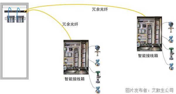

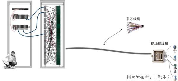

1、降低总体安装成本
电子布线技术结合现场智能接线箱的解决方案,消除了传统I/O及布线方式所需的大量机柜,缩减了抗爆机柜间的投入;光缆的使用消除了现场接线箱至机柜之间的信号电缆和电缆桥架,同时减少了相关的设计及施工成本。

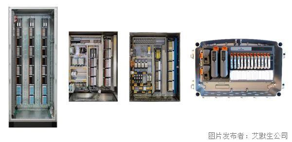

2、降低复杂性
艾默生电子布线技术支持22(DCS)/ 21(SIS)种通道模块,可按需选择AI HART/AO HART/RTD/TC/DI/DO/PULSE COUNT等类型,实现53(DCS)/ 50(SIS)种接线需求,真正地实现选型即设计。标准的机柜及现场(防爆)智能接线箱进一步降低机柜设计的复杂性和工作量,减少硬件FAT的时间。
3、加快项目执行速度
电子布线技术能够解耦控制器和I/O之间的绑定关系,项目实施过程中,软、硬件项目执行可以分别实施:软件支持基于“云”(艾默生虚拟办公室)的组态、测试及FAT,无需等待硬件;标准的智能接线箱可以降低传统各种系统柜、安全栅柜、端子柜等机柜设计的工作量,并支持提前发货到现场进行接线工作;智能调试技术可以大批量地实现对现场HART设备的自动识别、自动绑定、自动组态、自动打点以及自动归档等工作,减少93%的回路测试时间。
