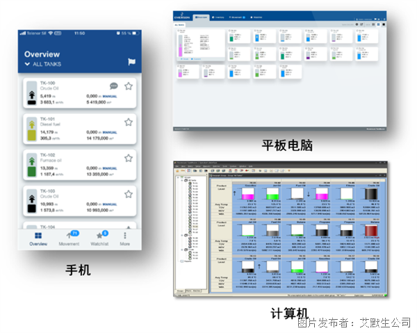

功能强大且多端使用的TankMaster
罐区管理软件
一款可以在手机、平板电脑和计算机上使用的管理软件,实时为操作人员和维护人员以及管理层提供清楚的可掌握的储罐实时动态,包括库存管理、容积计算、溢灌,浮盘倾斜或翻转、液体分层、液体翻滚等等, 所有状态一目了然,再现“运筹帷幄之中,决胜千里之外”。
实时访问:
用户能够访问实时储罐数据,库存管理数据,快速的查看储罐概览信息,并能够快速深入了解详细信息,从而实现更有效的储罐监控,确保无论控制室内或控制室外,用户都能够随时获得有价值的数据。
易于使用:
可集中视图各个储罐的信息, 也可按照用户现场储罐布局进行 TankMaster 页面的布局设置,并且报警信息可视化,可通过邮件,信息发送至操作人员或所需人员;自动生成库存平衡报告、质量报告等,可通过邮件,信息发送至操作人员或所需人员。

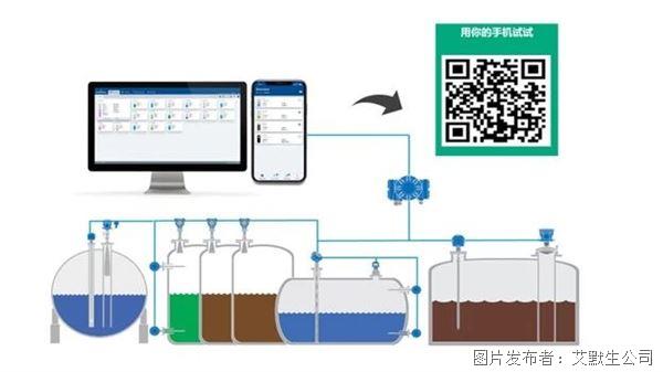

某大型粮油企业储罐,在进出料时需要进行人工计算罐容体积计算并与质量流量计数字进行参考核对。人工体积计算非常费时费力,且具有不确定性,如果在DCS内加装储罐体积计算系统,又会影响DCS稳定性。
✦ 罗斯蒙特解决方案 ✦
I. TankMaster 软件自动根据液位计算体积,方便快捷,清晰透明,负责人都可以随时根据内部网进行查询。
II. TankMaster 软件无需下载安装,也可直接连接到DCS上,无需其他接线或是改动,访问非常方便。
III. TankMaster 软件具有API计量认证,所计算的体积,质量皆非常精准,保证每一次进出料都可以精准衡量,并使用精准的数据与质量流量计、油车过磅秤进行比对。
