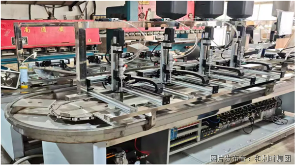

冰淇淋模具加工设备是棒冰、异形冰淇淋等品类量产的核心装备,集成模具输送、定量注料、低温凝冻、自动脱模等核心单元,可实现多规格模具连续化作业,需耐受低温环境,同时满足食品级卫生标准。但传统伺服产品在该场景中,普遍存在编码器多圈位置溢出报警、注料微进给控制精度不足、多轴同步性差、换模调试繁琐、转速扭矩难以匹配高效生产需求等问题,成为制约产线效率与产品品质的关键瓶颈。
针对行业核心需求与实际痛点,和利时量身打造以DX50D-E伺服驱动器为核心的闭环控制系统解决方案,具体方案如下。
方案配置

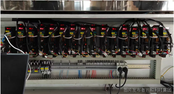

该方案由16套DX50D-E搭配减速器、传动机构及和利时LX系列PLC组成,专为低温凝冻环境设计,可将模具精准分度、定位并输送至各加工工位,实现冰淇淋从注料到脱模的全流程自动化作业,核心达成同步精度高、定位无累积误差、模具更换便捷的应用目标,全程保障±0.1mm级精准定位,从源头规避溢料问题,支撑产线不间断高效运行。

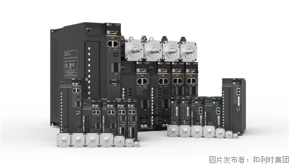

作为方案核心,DX50系列伺服驱动器凭借五大核心优势,精准解决行业痛点,为客户创造切实生产价值。
方案核心优势
