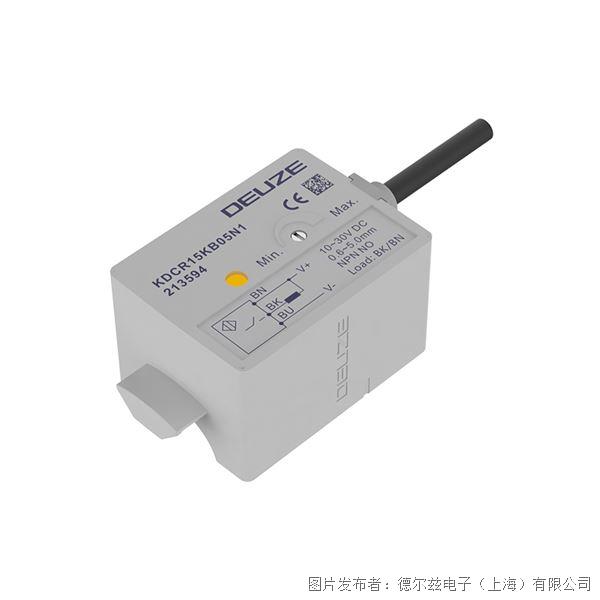

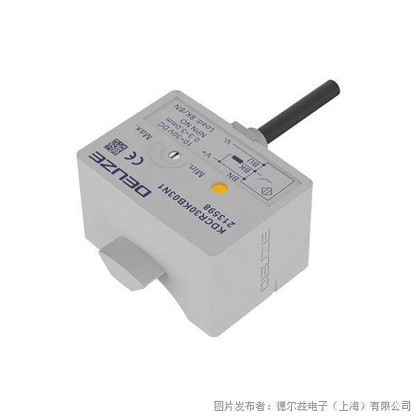

德尔兹DEUZE KDCR导管式检测型电容式传感器
关键字:DEUZE,电容式传感器,KDCR15KB05N1
- 产品简介:
- 可检测磁性和非磁性金属物体以及非金属物体存在,可适应多样的环境。
产品介绍
| 型号 | NPN NO NPN NC | KDCR15KB05N1 KDCR15KB05N2 | KDCR30KB03N1 KDCR30KB03N2 |
PNP NO PNP NC | KDCR15KB05P1 KDCR15KB05P2 | KDCR30KB03P1 KDCR30KB03P2 | |
| 类型 | 导管式 | ||
| 产品尺寸 | 24×22×44.3mm | 33.2×22.2×35.4mm | |
| 外观设计 | 方形设计 | ||
| 检测物体 | 液体 | ||
| 安装方式 | 齐平式 | ||
| 适用管道 | 导管:φ6~13(导管壁厚≤1mm) | 导管:φ12~26(导管壁厚≤1.5mm) | |
| 应差 | 0.6~5.0mm | 0.3~3.0mm | |
| 反复距离精度 | ±0.2mm以下 | ||
| 电源电压 | 10~30V DC(含ripple) | ||
| 输出方式 | NPN/PNP集电极开路输出 | ||
| 开关模式 | NO/NC,模式可选择 | ||
| 工作电流 | <100mA | ||
| 残留电压 | 1V(负载电流:100mA、导线长:2m时) | ||
| 消耗电流 | <12mA | ||
| 开关频率 | 50Hz | ||
| 电路保护 | 短路保护,反极性保护,浪涌保护 | ||
| 耐电压 | AC500V 50/60Hz 1min充电部与外壳间 | ||
| 耐振动 | 10~55Hz,上下振幅1.5mm,X、Y、Z各方向2h | ||
| 耐冲击 | 500m/s2,X、Y、Z方向各3次 | ||
| 环境温度 | 工作时:0~+55℃,储存时:-10~+65℃(无结冰、结露) | ||
| 环境湿度 | 工作时:25~85%RH,储存时:25~85%RH(无结露) | ||
| 防护等级 | IP67 | ||
| 材质 | 外壳:PP;电缆:PVC | ||
| 连接方式 | 电缆式:2m,3-芯 | ||
