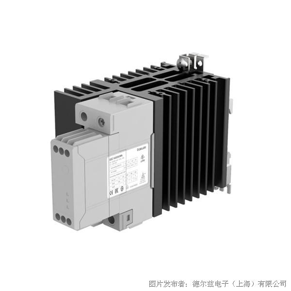

德尔兹DEUZE 导轨安装固态继电器
关键字:DEUZE,固态继电器,EGC1A60D40MN
- 产品简介:
- DEUZE导轨安装固态继电器, 有输入端子快速连接终端,便于安装,使用寿命长,维护成本低,节省空间,最小厚度为17.5mm。
产品介绍
德尔兹DEUZE 导轨安装固态继电器
类型 | 单相 | ||
型号 直流输入,交流负载 交流输入,交流负载 | EGC1A60D40MN EGC1A60A40MN | EGC1A60D60MN EGC1A60A60MN | EGC1A60D90MN EGC1A60A90MN |
产品尺寸 | 110x35.6x168mm | 110x69.1x168mm | 110x69.1x168mm(带风扇) |
特征 | 集成了输出压敏电阻、直流或交流控制电压。螺丝固定控制和负载端,E型布置 | ||
控制电压范围 | 4~32V DC,24~275V AC | ||
最大输入电流 | 30mA | ||
额定工作电流 | 40A | 60A | 90A |
最小工作电流 | 250mA | 400mA | 400mA |
工作电压范围 | 42~660V AC | ||
最大耐电流值(t=10ms) | 325Ap | 800Ap | 1150Ap |
失效漏电流 | 3mA | ||
保险丝选型I²t(10ms) | 3200A²s | 3200A²s | 6600A²s |
dV/dt上升率 | 1000V/μs | ||
峰值电压 | 1200Vp | ||
功率因素 | ≥0.5在额定电压下 | ||
绝缘强度 | 50MΩ(500V DC) | ||
隔离电压 | 4000Vrms | ||
防护等级 | IP20 | ||
工作温度 | -40~80℃ | ||
接线方式 | 螺丝固定 |
