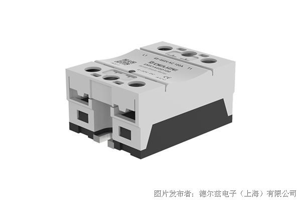

DEUZE固态继电器,有输入端子快速连接终端,便于安装,使用寿命长,维护成本低,节省空间,最小厚度为17.5mm。
产品介绍
德尔兹DEUZE   螺丝固定面板安装固态继电器
 类型 单相
 型号  直流输入,交流负载
         交流输入,交流负载
      模拟量输入,交流负载
      电位器控制,交流负载
 EMS1A60D10
 EMS1A60A10
 EMS1A60L10
 EMS1A60P10
 EMS1A60D25
 EMS1A60A25
 EMS1A60L25
 EMS1A60P25
 EMS1A60D40
 EMS1A60A40
 EMS1A60L40
 EMS1A60P40
 产品尺寸 59.5x45x28.6mm
 特征 可应用于电加热,电机驱动等大电流应用;控制电流可达120安培
 控制电压范围 直流:4~32V DC;交流:80~250VAC;模拟量:4~20mA  ;电位器:0~100kΩ
 最大输入电流 12mA
 额定工作电流 10A 25A 40A
 最小工作电流 200mA AC
 工作电压范围 48~660V AC
 最大耐电流值(t=10ms) 600Ap 650Ap 850Ap
 失效漏电流 <1mA
 保险丝选型I²t(10ms) 1600A²s 1800A²s 3250A²s
 dV/dt上升率 ≥1000V/μs
 峰值电压 1600Vp
 功率因素 ≥0.5
 绝缘强度 50MΩ(500V DC)
 隔离电压 2500Vms
 防护等级 IP20
 工作温度 -20~70℃
 接线方式 螺丝固定
