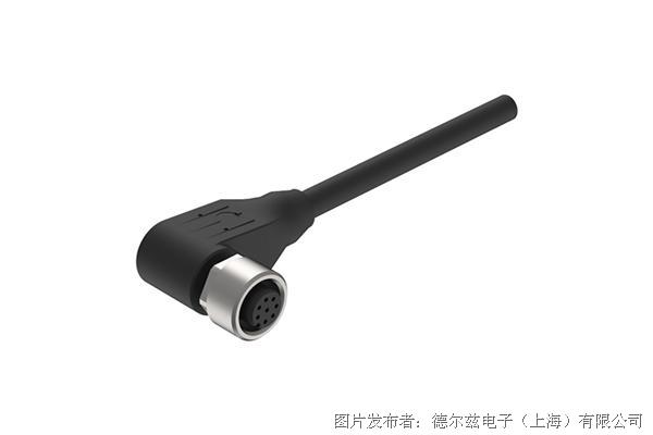

德尔兹DEUZE 直角型M12连接电缆线
类型 | 8针 |
尺寸 | M12x1、Ø15x38mm |
设计 | 直角型母头 |
拖链兼容 | 插座,M12,12-针 |
横截面 | 0.14x0.14mm(5x) |
特征 | 金属联轴器环 |
工作电压 | <30V AC/DC |
LED指示灯 | 否 |
环境温度 | -20~80℃(移动) (固定) |
防护等级 | IP67 (拧紧力矩0.6Nm) |
材质 | PUR (电缆)、PUR (插座) |
连质 | 是 |
拖链的属性 | 2Mio(弯曲周期),90mm(最小弯折半径) |
线长 | 2m:TK112CF-W2,5m:TK112CF-W5,10m:TK112CF-W10 |
